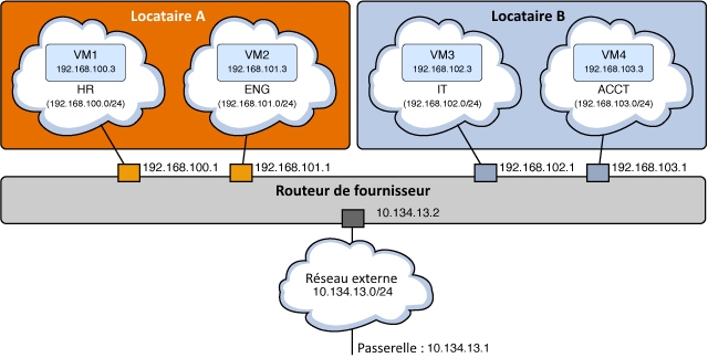

L'implémentation Oracle Solaris 11.2 de OpenStack Neutron prend en charge un routeur de fournisseur avec modèle de déploiement de réseaux privés. Pour plus d'informations sur ce modèle, reportez-vous aux cas d'emploi d'OpenStack Neutron au Chapitre 7 du Guide de formation de l'opérateur. Dans cet un modèle de déploiement, chaque locataire peut disposer d'au moins un réseau privé, et tous les réseaux locataires partagent le même routeur. L'administrateur de données crée, possède et gère le routeur. Le routeur n'est pas visible dans la vue de la topologie réseau du locataire. Etant donné qu'il n'y a qu'un routeur, les réseaux locataires ne peuvent pas utiliser le chevauchement des adresses IP. L'administrateur crée les réseaux privés pour le compte des locataires.
Par défaut, le routeur, dans ce modèle, empêche le routage entre les réseaux privés qui font partie d'un même locataire : les instances de machine virtuelle à l'intérieur d'un réseau privé ne peuvent pas communiquer avec les instances de machine virtuelle d'un autre réseau privé, même en faisant partie du même locataire. Pour modifier ce comportement, définissez allow_forwarding_between_networks sur True dans le fichier de configuration /etc/neutron/l3_agent.ini et redémarrez le service SMF neutron-l3-agent.
Dans ce modèle, le routeur fournit la connectivité des instances de machine virtuelle du locataire au monde extérieur. Le routeur effectue une NAT bidirectionnelle sur l'interface qui connecte le routeur au réseau externe. Les locataires créent autant d'adresses IP flottantes que nécessaire ou qu'autorisées par le quota d'IP flottantes, puis associent ces IP flottantes aux instances de machine virtuelle qui requièrent une connectivité avec l'extérieur.
La figure suivante illustre le modèle de déploiement Neutron {ENT :OS11u2}. Une description suit la figure.
Figure 3-3 Routeur de fournisseur avec modèle de réseaux privés
Dans le modèle présenté dans la figure précédente, chaque locataire dispose de deux réseaux internes et de deux instances de machine virtuelle.
Réseau HR avec sous-réseau 192.168.100.0/24 et passerelle 192.168.100.1
Réseau ENG sous-réseau 192.168.101.0/24 et passerelle 192.168.101.1
VM1 connectée à HR avec une adresse IP fixe de 192.168.100.3
VM2 connectée à ENG avec une adresse IP fixe de 192.168.101.3
Réseau IT avec sous-réseau 192.168.102.0/24 et passerelle 192.168.102.1
Réseau ACCT avec sous-réseau 192.168.103.0/24 et passerelle 192.168.103.1
VM3 connectée à IT avec une adresse IP fixe de 192.168.102.3
VM4 connectée à ACCT avec une adresse IP fixe de 192.168.103.3
Le tableau NAT bidirectionnelle est configuré comme indiqué dans le tableau suivant.
Toutes les interfaces de passerelle sont instanciées sur le noeud qui exécute le service SMF neutron-l3-agent. Bien qu'un Cloud puisse avoir plusieurs instances Neutron, seul un neutron-l3-agent par Cloud est nécessaire.
Le réseau externe est un réseau fournisseur associé au sous-réseau qui 10.134.13.0/24, qui est accessible par l'extérieur. Les locataires créeront les adresses IP flottantes à partir de ce réseau et les associeront à leurs instances de machine virtuelle. VM1 et VM2 ont des adresses IP flottantes 10.134.13.40 et 10.134.13.9 qui leur sont associées respectivement. VM1 et VM2 sont accessibles par l'extérieur via ces adresses IP.

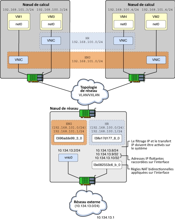

Le diagramme suivant illustre la façon dont les ressources de locataire sont configurées dans un noeud de réseau et deux noeuds de calcul. Les descriptions de certaines fonctions suivent la figure.
Figure 3-4 Configuration de l'agent Neutron L3
Interface réseau virtuelle.
L'agent L3 a créé une VNIC sur le réseau externe ("e") où la NAT bidirectionnelle se produit.
L'agent L3 a créé une VNIC sur le réseau interne ("i") qui dispose de l'adresse IP de la passerelle par défaut.
La liste ci-dessous présent les modalités d'utilisation des adresses IP dans cet exemple de configuration.
Passerelle par défaut
Adresses IP réservées pour exposer les APIs {ENT :OST} (telles que Nova, Cinder, Glance) aux locataires.
Adresses IP flottantes pour les instances de machine virtuelle du locataire

Vous pouvez utiliser des commandes de filtre IP, telles que ipf, ippool, et ipnat et des commandes de mise en réseau , telles que dladm et ipadm pour respecter et résoudre les problèmes de la configuration effectuée par neutron-l3-agent.
network# dladm show-vnic LINK OVER SPEED MACADDRESS MACADDRTYPE VIDS l3i7843841e_0_0 net1 1000 2:8:20:42:ed:22 fixed 200 l3i89289b8e_0_0 net1 1000 2:8:20:7d:87:12 fixed 201 l3ed527f842_0_0 net0 100 2:8:20:9:98:3e fixed 0
network# ipadm NAME CLASS/TYPE STATE UNDER ADDR l3ed527f842_0_0 ip ok -- -- l3ed527f842_0_0/v4 static ok -- 10.134.13.8/24 l3ed527f842_0_0/v4a static ok -- 10.134.13.9/32 l3i7843841e_0_0 ip ok -- -- l3i7843841e_0_0/v4 static ok -- 192.168.100.1/24 l3i89289b8e_0_0 ip ok -- -- l3i89289b8e_0_0/v4 static ok -- 192.168.101.1/24
network# ipfstat -io
empty list for ipfilter(out)
block in quick on l3i7843841e_0_0 from 192.168.100.0/24 to pool/4386082
block in quick on l3i89289b8e_0_0 from 192.168.101.0/24 to pool/8226578
network# ippool -l
table role = ipf type = tree number = 8226578
{ 192.168.100.0/24; };
table role = ipf type = tree number = 4386082
{ 192.168.101.0/24; };
network# ipnat -l List of active MAP/Redirect filters: bimap l3ed527f842_0_0 192.168.101.3/32 -> 10.134.13.9/32 List of active sessions: BIMAP 192.168.101.3 22 <- -> 10.134.13.9 22 [10.132.146.13 36405]
