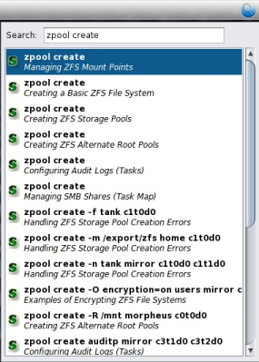

O applet Assistente de comando exibe uma lista de referências à documentação que podem ser abertas em um navegador, clicando-se na referência desejada. Os termos da pesquisa são correspondidos aos exemplos de linha de comando disponíveis na documentação, facilitando a localização de referências para os comandos. Por exemplo, é possível acessar useradd, zpool create, e muitos outros comandos.
O exemplo a seguir mostra os comandos disponíveis na documentação que você pode usar com o comando zpool create.
Figure 4-12  Exemplo de pesquisa do Assistente de comando
image:Exemplo de pesquisa do Assistente de comando
