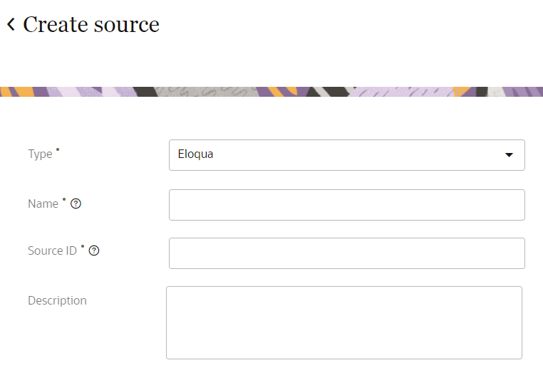

ジョブ詳細セクションでは、ソースのタイプおよびOracle Unityでの表示方法を定義できます。
ソースの情報を入力します。
Eloquaソースの詳細のイメージ
  • タイプ: ドロップダウン・リストを使用して「Eloqua」を選択します。
  • 名前: 名前を入力します。名前は1文字以上50文字以内である必要があります。文字(a–zおよびA–Z)、数字(0–9)、アンダースコア(_)、ハイフン(-)およびスペースのみを使用してください。先頭の文字にスペースは使用できません。
  • ソースIDOracle Unityでは、このソースを使用してデータを取り込むとき、各オブジェクトの「ソースID」属性にこの値を使用します。ソースIDは、入力したソース名から自動入力されます。ソースを作成した後はこの値を変更できません。
  • 摘要: 摘要を入力します。このフィールドはオプションですが、作成するすべてのエンティティに対して摘要を追加することをお薦めします。これは、他のユーザーがOracle Unityを使用したり操作するときに、追加の情報を得るのに役立ちます。説明には最大512文字を使用でき、使用する文字に制限はありません。言語設定でサポートされているすべての言語の文字を使用できます。

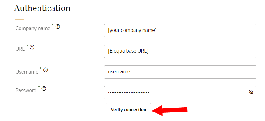

Oracle Unityが必要なデータにアクセスできるようにする情報を入力します。
  • 会社名: Eloquaへのログインに使用する会社名を入力します。
  • URL: EloquaインスタンスのベースURLを入力します。Eloqua Developerヘルプ・センターでベースURLの決定トピックについてさらに学習します。
  • ユーザー名: URLにアクセスするためのユーザー名を入力します。
  • パスワード: URLにアクセスするためのパスワードを入力します。
すべての詳細を入力したら、「接続の検証」をクリックして、Oracle Unityがソースにアクセスできることを確認します。
認証セクションのイメージ
接続に問題がある場合は、入力したベースURLとログイン資格証明が正しいことを確認してください。

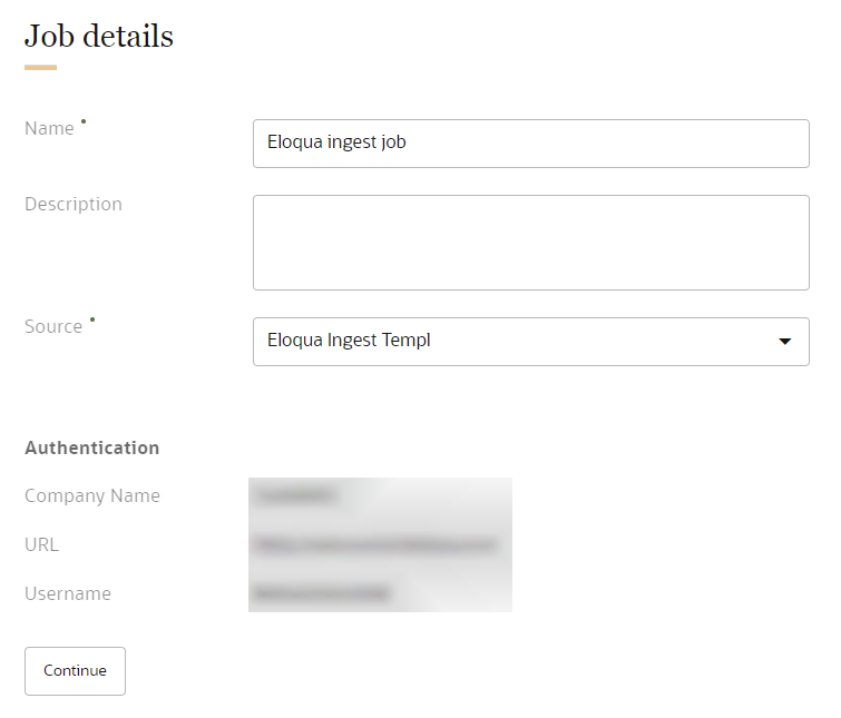

ジョブ詳細セクションでは、Oracle Unityで取込みジョブを表示する方法を定義できます。
ジョブ詳細を定義するには:
  1. 取込みジョブの詳細を入力します。
    • ジョブID: 入力したジョブ名から自動入力される一意のシステム識別子。ジョブを作成した後はこの値を変更できません。
    • ソース: 以前に作成したEloquaソースを選択します。詳細をレビューして、正確であることを確認します。
  2. 詳細が正しく構成されていることを確認したら、「続行」をクリックします。
ジョブ詳細セクションのイメージ

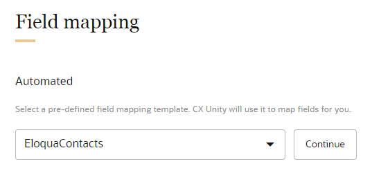

Eloquaフィールド・マッピング・テンプレート(EloquaContacts、EloquaActivities、EloquaAccounts)のいずれかを選択して、取込みジョブを構成します。
Oracle Eloqua Developerヘルプ・センターのアクティビティ・データアカウント・データおよびコンタクト・データについてさらに学習します。
自動化フィールド・マッピングを完了するには:
  1. ドロップダウン・リストを使用して、Eloquaフィールド・マッピング・テンプレートを選択します。
  2. 「続行」をクリックします。
  3. 自動フィールド・マッピング・テンプレート・セレクタのイメージ

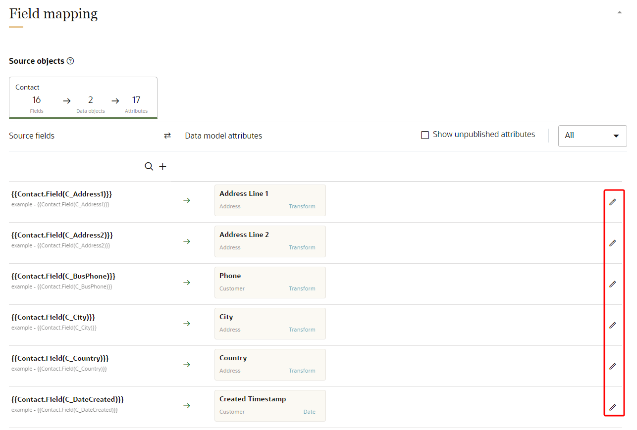

  1. 「ソース・フィールド」および「データ・モデル属性」の自動マッピングをレビューします。必要に応じて、「編集」編集ボタンのイメージ。取込みジョブのフィールド・マッピングを完了する場合に使用します。 をクリックしてマッピングを変更します。

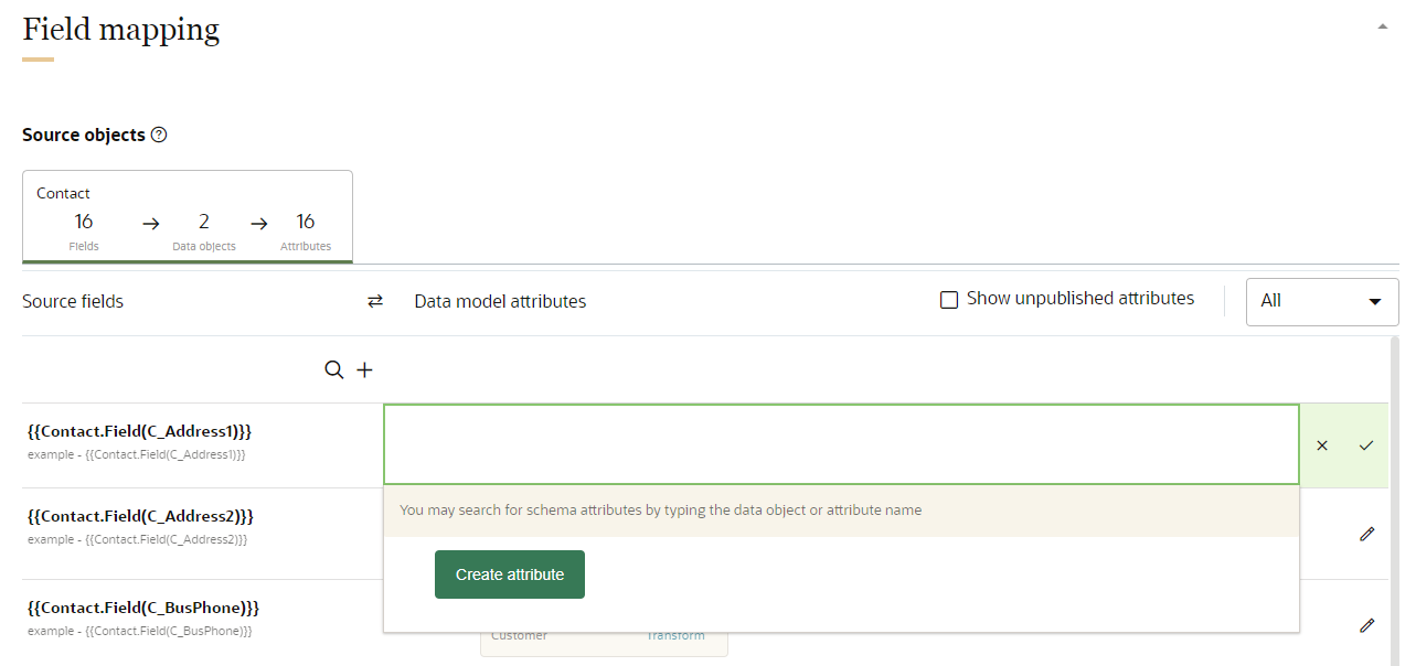

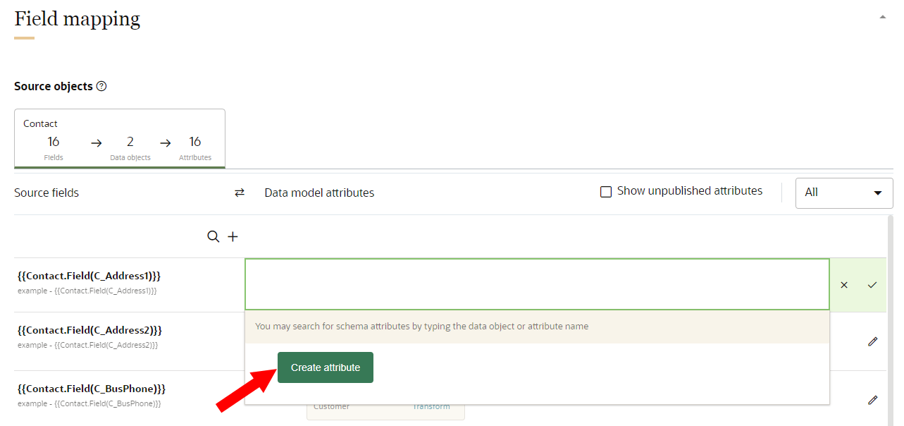

  5. 現在データ・モデルの一部ではない属性を追加する必要がある場合は、「属性の作成」をクリックします。作成する属性は、取込みジョブの実行前に公開する必要があります。「未公開属性の表示」チェック・ボックスを選択すると、公開する必要がある属性を確認できます。属性の作成についてさらに学習します。
  6. 「属性の作成」ボタンおよび未公開属性を表示するためのチェック・ボックスを示すイメージ
  7. 属性を追加するには、チェックマークチェックマーク・ボタンのイメージ。取込みジョブのフィールド・マッピングを確認する場合に使用します。をクリックします。

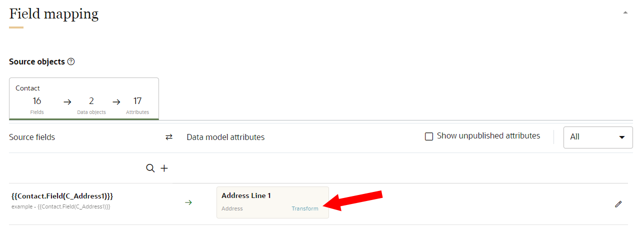

  8. 属性に変換を追加するには、「変換」をクリックします。
  9. データ変換リンクを示すイメージ
    使用可能な様々な変換についてさらに学習します。

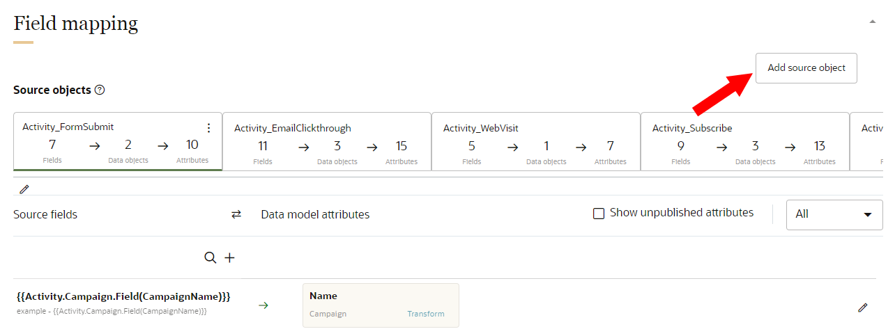

  10. EloquaActivitiesテンプレートを選択した場合は、「ソース・オブジェクトの追加」をクリックして、フィールド・マッピングにアクティビティ・タイプを追加できます。EloquaContactsまたはEloquaAccountsを選択した場合は、ソース・オブジェクトを追加できません。
  11. 「ソース・オブジェクトの追加」ボタンのイメージ

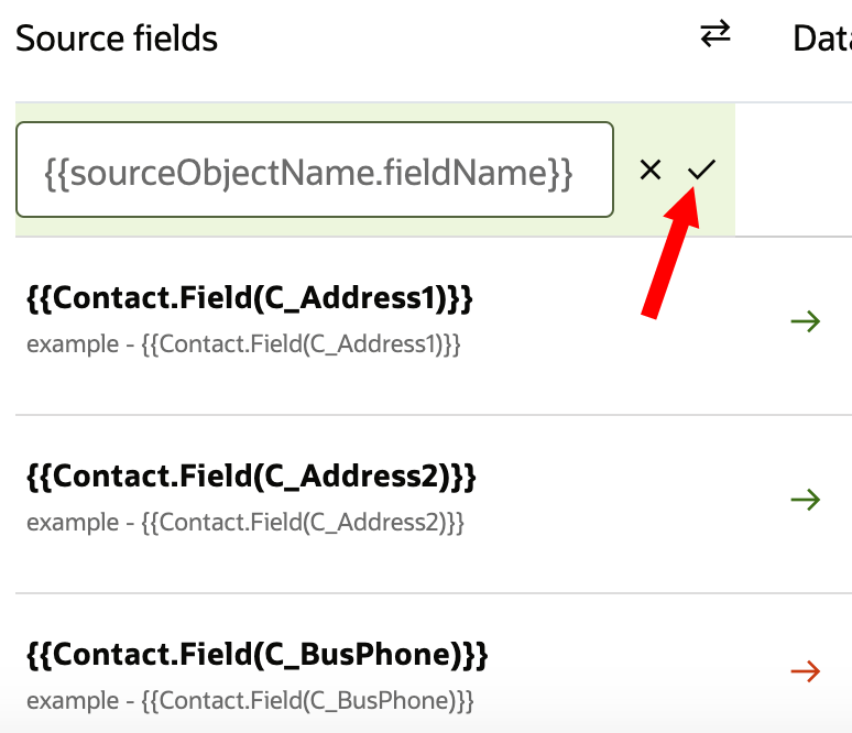

ソース・フィールドを追加するには:
  1. 「ソース・フィールド」の横にある「追加」追加ボタンのイメージ。これを使用して新しいソース・フィールドを作成します。をクリックします。
  2. ソース・フィールドの追加アイコンのイメージ
  3. ソース・フィールドの名前を入力します。ソース・フィールドは{{sourceObjectName.fieldName}}の書式にする必要があります。
  4. チェックマークチェックマーク・ボタンのイメージ。これを使用して新しいソース・フィールドを確認します。をクリックします。
  5. チェックマーク・アイコンのイメージ
  6. 必要に応じて、ソース・フィールドをデータ・モデル属性にマップして更新します。

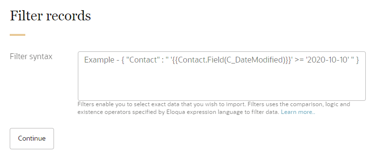

ステップ5: レコードのフィルタ
オプションで、JSONにフィルタリング・パラメータを入力することで、Eloquaからインポートされるデータを制限できます。Eloqua Developerヘルプ・センターのフィルタリングについてさらに学習します。
レコードのフィルタリング・セクションのイメージ
