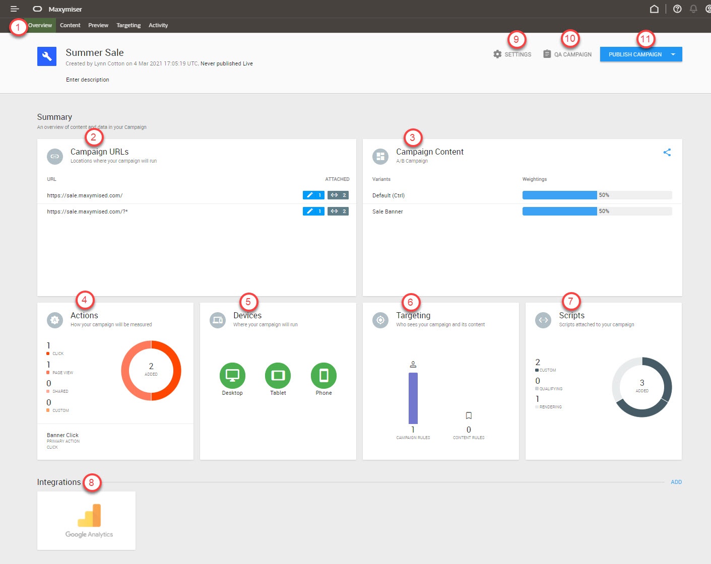

「Overview」タブ
「Overview」タブには、キャンペーンの簡単なスナップショットが表示されます。
項目 名前 説明
番号1のイメージ タブ Campaign Designerの機能をすばやく切り替えて、「Overview」タブに要約される項目を指定できます。
番号2のイメージ Campaign URLs キャンペーンが実行されるURL
番号3のイメージ Campaign content テストする要素のテスト・ページ・バリアントの数と、関連するバリアントの重み
番号4のイメージ Actions 収集されるアクション
番号5のイメージ Devices キャンペーンが実行されるデバイス
番号6のイメージ ターゲッティング キャンペーンのターゲッティング・ルール
番号7のイメージ Scripts 関連付けられたスクリプト
番号8のイメージ Integrations Oracle Maxymiserへのデータのインポートまたは他のプラットフォームへのOracle Maxymiserデータの配信を行います
Settings SPAサポート、クロス・デバイス、および低トラフィックを含むキャンペーン設定
QA Campaign サイトでQAツールを起動します
Publish 構成が完了したら、キャンペーンを公開します

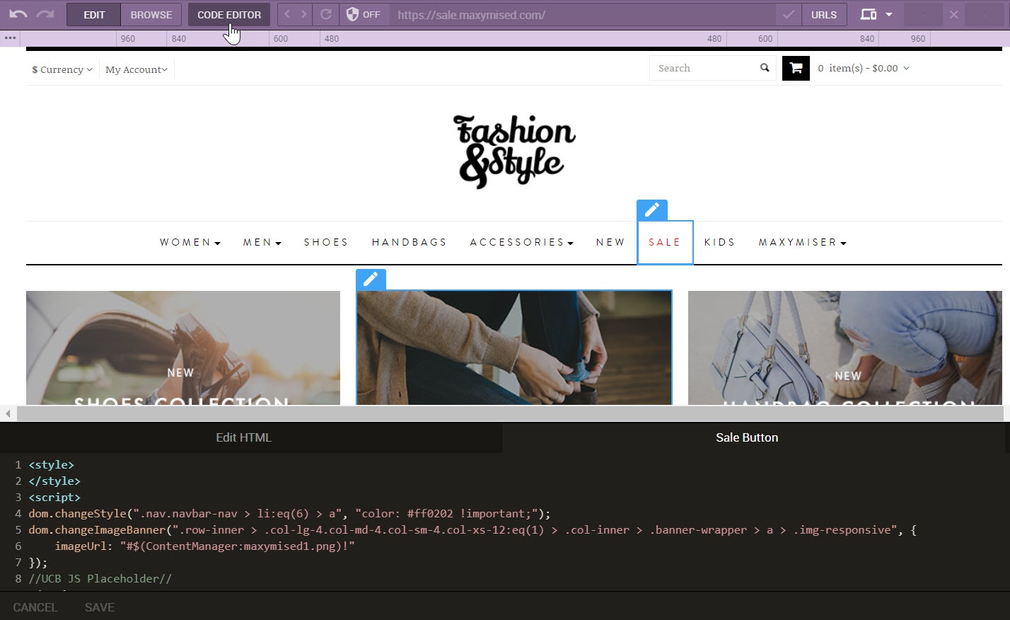

  • Code Editor: コード・エディタの表示/非表示を切り替える場合に使用します。コードを直接挿入したり、変更できます。これは上級ユーザーを対象としており、ページに対して複雑な変換を柔軟に加えることができます。コード・エディタでは、サイトのHTML、CSSおよびJavaScriptにおける変更内容をリアルタイムに確認できます。また、WYSIWYGとコードの間のシームレスかつ双方向の切替えも可能です。

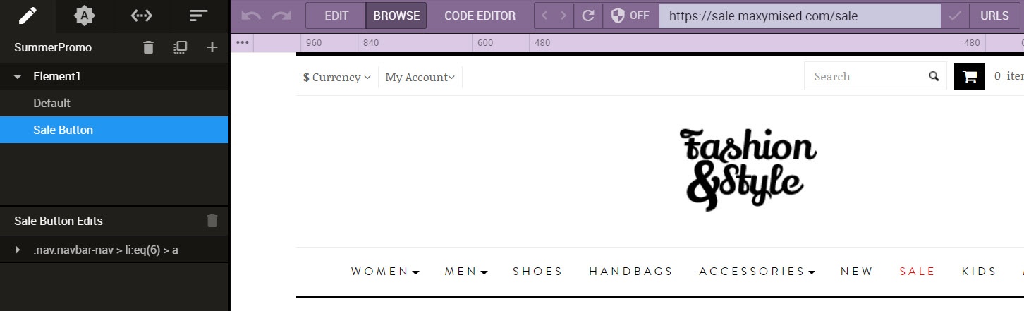

サイト上の任意のページをブラウズ
少ないクリック回数で編集を行います。目的のページをブラウズするか、URLを入力します。 キャンペーンに含まれていないページをブラウズすることもできます。

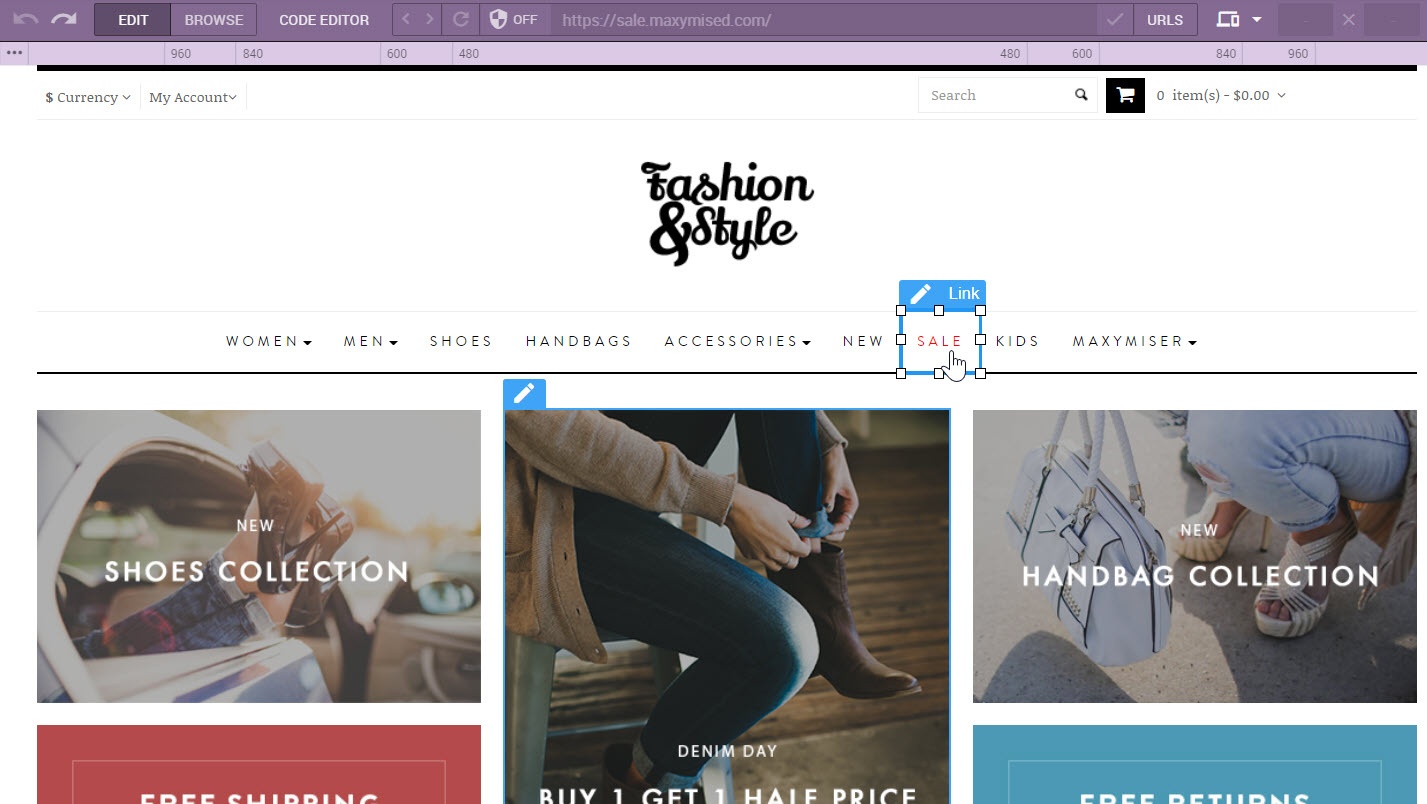

Webサイト・コンテンツをページ上で直接編集

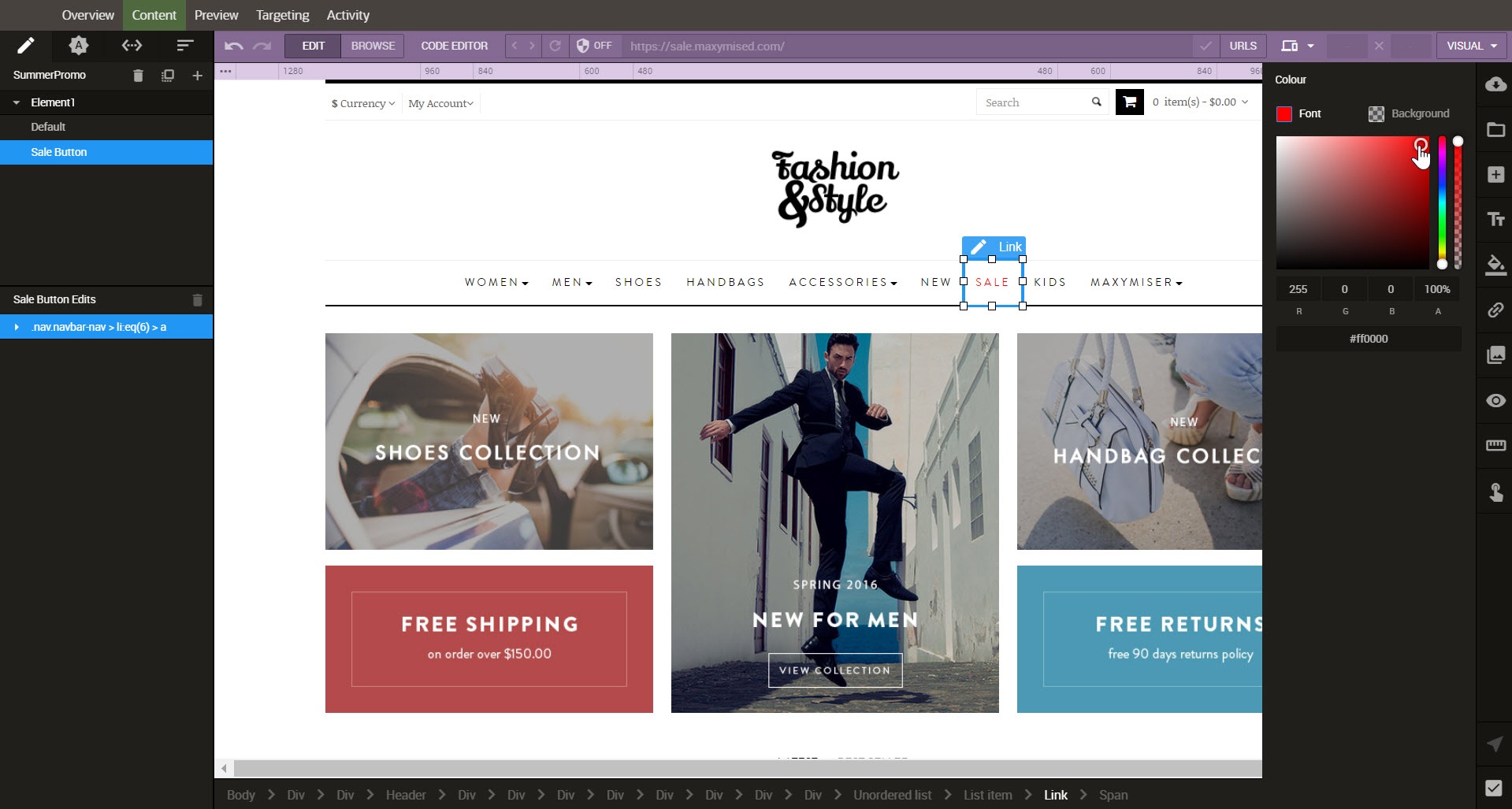

コンテンツをページ上で直接、自由に編集します。をページ上で強調表示すると、変更されたページの部分が表示されます。変更を加えると、変更内容が自動的に保存されます。
選択したWebサイト・コンテンツのプロパティを瞬時に表示して変更します。タイポグラフィ、イメージ、色、レイアウトなどを変更できます。

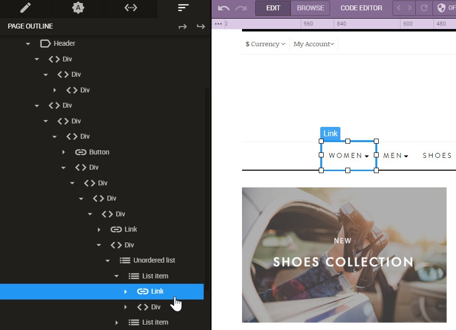

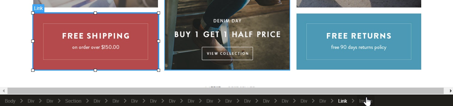

正しいサイト要素を選択して編集
ページ下部にあるブレッドクラムを使用して、編集するサイト要素間をすばやく移動します。
または、DOMツリーを使用してページ・アウトライン全体を表示し、上に移動したり、ドリルダウンして、編集する要素を見つけます。

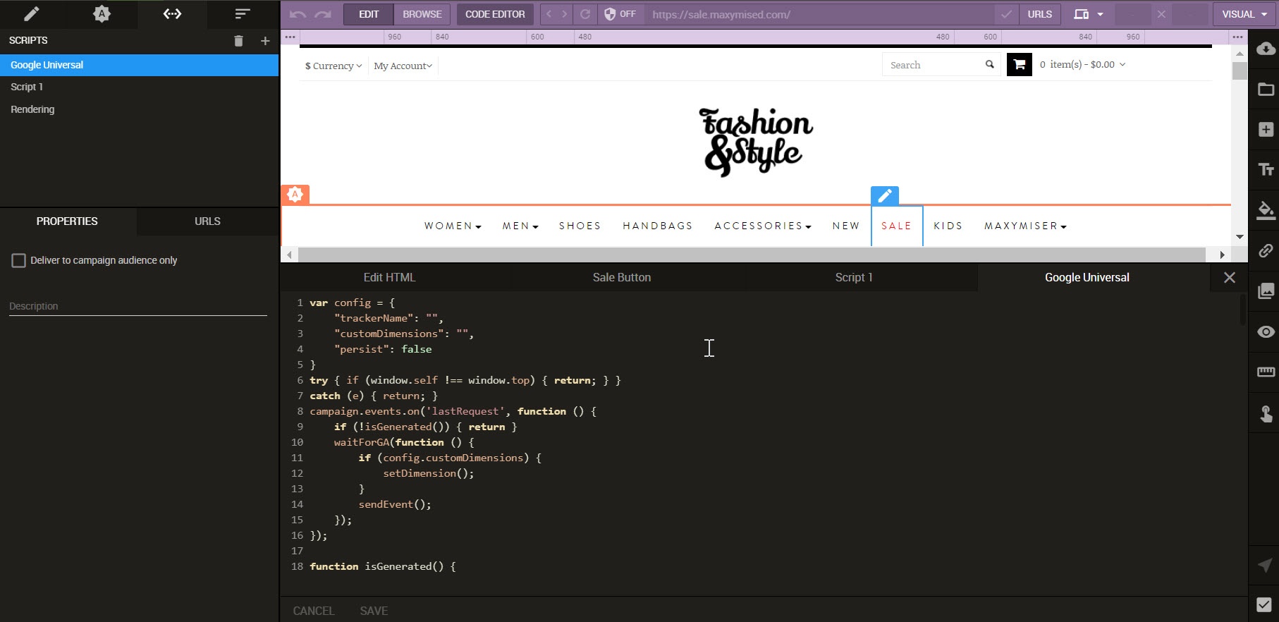

開発者向けの統合コード・エディタ
WYSIWYGとコードをシームレスに切り替えます。

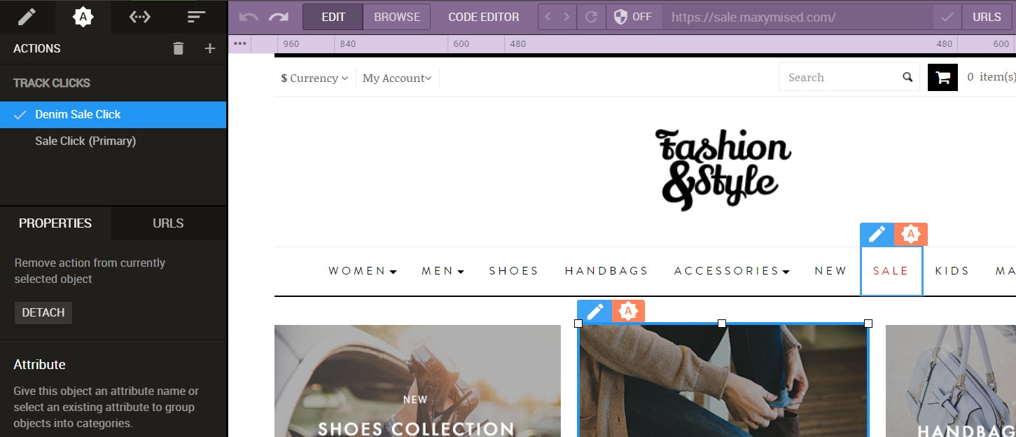

容易なアクション・トラッキング
アクションをページ上で強調表示すると、変更されたページの部分およびトラッキングしているアクションが表示されます。テスト・バリアントがないページも含め、どのページでもアクションをトラッキングできます。ページ上の強調表示は、追跡されているアクションを示します。
テキストやオーダー金額などの属性をページから収集できます。
「Scripts」パネル
キャンペーン・スクリプトを作成および管理する場合に使用します。

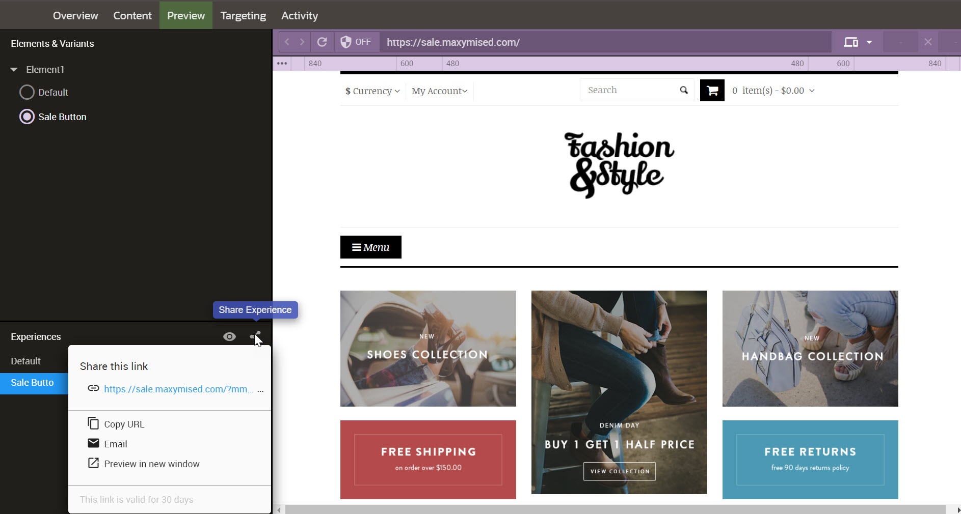

「Preview」タブ
Webページや特定のデバイスに表示されるとおりにテスト・バリアントをプレビューします。Maxymiser UIにログインする必要がない同僚と、エクスペリエンスへのリンクを共有します。

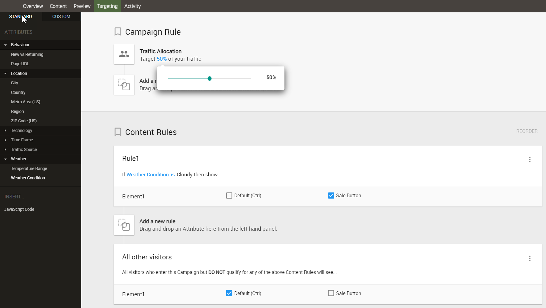

「Targeting」タブ
ドラッグ・アンド・ドロップ機能を使用してターゲッティング・ルールを直感的に作成でき、複雑なルールでも簡単な英語で表示されます。開発者は、ターゲッティング・ルールを作成するときにカスタムJavaScriptを使用できます。
どのような対象者にキャンペーンを表示するかやどのようなコンテンツを表示するかを決定できるように、キャンペーンおよびコンテンツ・ルールを設定する場合に使用します。行動や場所などの、標準で提供されている属性か、インポートされたカスタム属性を使用します。キャンペーンに含めるサイト・トラフィックの量を指定できます。
