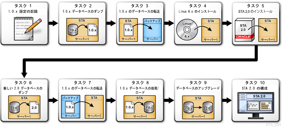

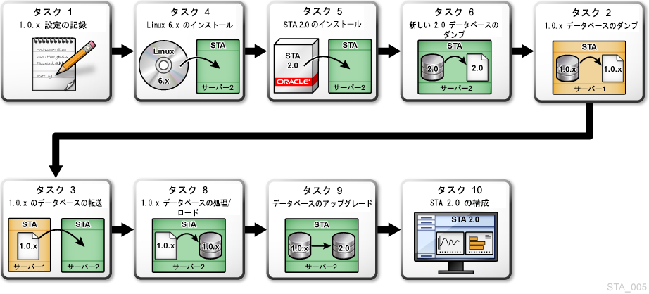

9.3 アップグレードの概要
次の 2 つの方法のいずれかを使用して、STA 1.0.x を 2.0 にアップグレードできます。
  • 1 台のサーバーの方法 (図 9-1): サーバーを STA 2.0 用に再構成する間、STA 1.0.x はオフライン (ライブラリをモニターしていない) になるため、停止時間が長くなります。すべてのタスクを番号順に実行します。
  • 2 台のサーバーの方法 (図 9-2): 1 台のサーバーを STA 2.0 用に構成する間も、別のサーバー上の STA 1.0.x がオンライン (ライブラリをモニターしている) なため、停止時間が短縮されます。この方法では、タスクを番号順に実行しません。タスクは表示されている順序で実行する必要があります。タスク 7 は省略されます。
図 9-1 1 台のサーバーのアップグレードタスクの概要
図 9-1 の説明は次にあります
次の説明: "図 9-1 1 台のサーバーのアップグレードタスクの概要"
図 9-2 2 台のサーバーのアップグレードタスクの概要
図 9-2 の説明は次にあります
次の説明: "図 9-2 2 台のサーバーのアップグレードタスクの概要"
