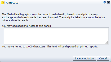

Annotate
if_annotated.pngの説明は次にあります
説明
このダイアログボックスでは、ダッシュボードポートレット注釈を追加または変更することができます。これは、ダッシュボードポートレットで「Portlet Information」をクリックすると表示されます。
注:
入力するテキストは、現在の「Dashboard」テンプレートに固有です。たとえば、「Drive Health」ポートレットはいくつかの「Dashboard」テンプレートに表示され、「Drive Health」ポートレットの各インスタンスには異なる注釈が関連付けられています。
注:
注釈テキストは STA ユーザー名に固有です。たとえば、あるユーザーが「Drive Health」ポートレットで入力した注釈は、別の STA ユーザー名を使用してログインしたユーザーには表示されません。
画面のフィールド
You may add additional notes to this panel:
エグゼクティブレポートに表示するテキストを入力します。
注釈の長さの最大は 1,000 ASCII 文字です。太字や色などの書式オプションはありません。また、強制的な改行などの余白オプションは、エグゼクティブレポートでは保存されません。
ボタン
Save Annotation
クリックすると、注釈をダッシュボードポートレットに適用します。
Cancel
クリックすると、注釈を適用せずに、このダイアログボックスを閉じます。

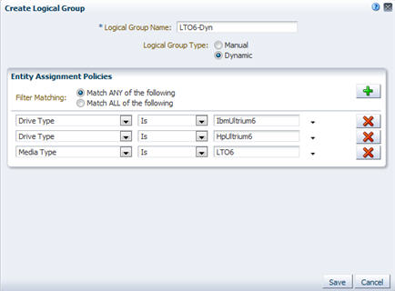

このダイアログボックスでは、手動および動的の論理グループを作成できます。動的グループの場合は、このダイアログボックスを使用して、グループのドライブおよびメディアを選択するために照合するポリシー条件を定義します。
このダイアログボックスは、「Logical Groups」画面で「Add Logical Group」または「Edit Logical Group」をクリックしたときに表示されます。
画面のフィールド
Logical Group Name
論理グループにユーザーが割り当てた名前。エントリは最大 249 文字の英数字にすることができ、一意にする必要があります。
Logical Group Type
「Create Logical Group」ダイアログボックスの必須フィールド。「Edit Logical Group」ダイアログボックスの表示専用フィールド。
論理グループのタイプを示します。オプションは次のとおりです。
  • Dynamic – ドライブおよびメディアは、定義した選択条件に基づいて、このグループ用に自動で選択されます。
  • Manual – ドライブおよびメディアは、このグループ用に手動で選択されます。
Filter Matching
注:
このフィールドは、動的論理グループのみに表示されます。
選択条件に使用する一致のタイプを示します。オプションは次のとおりです。
  • Match ANY of the following – 指定する条件のいずれかと一致するドライブおよびメディアを選択します。これはデフォルトです。
  • Match ALL of the following – 指定する条件のすべてと一致するドライブおよびメディアのみを選択します。
Selection criteria rows
注:
これらのフィールドは、動的論理グループのみに表示されます。
このグループ用に使用する選択条件を入力します。行は必要な数だけ追加できます。行ごとに、次のメニュー選択を使用して条件を指定します。
  • ドライブおよびメディアの属性 – 選択したドライブおよびメディアの属性がメニューに一覧表示されます。完全なリストについては、動的グループの選択条件を参照してください。
    注:
    選択する属性の名前が判明している場合は、最初の数文字を入力すると、メニュー内のその項目にカーソルをすばやく移動させることができます。
  • 選択演算子 – 選択演算子は、属性タイプによって異なります。これらは、「Filter Data」ダイアログボックスの演算子と似ています。詳細については、表 4-1 属性タイプ別のフィルタ演算子を参照してください。
  • 属性値 – 属性値は、属性によって異なります。
ボタン
新しいフィルタ条件行の追加
注:
このボタンは、動的論理グループのみに表示されます。
クリックすると、選択条件のリストに新しい行を追加します。
このフィルタ条件行の削除
注:
クリックすると、関連する選択条件行を削除します。
Save
クリックすると、論理グループを保存します。動的グループの場合、STA は、指定された選択条件に従ってグループの構築を開始します。
Cancel
クリックすると、エントリを適用せずに、このダイアログボックスを閉じます。

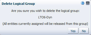

Delete Logical Group
if_lgdeleted.jpgの説明は次にあります
説明
このダイアログボックスでは、選択した論理グループを削除するかどうかを確認できます。これは、「Logical Groups」画面で論理グループを選択してから「Delete」をクリックしたときに表示されます。
ボタン
Yes
クリックすると、選択した論理グループを削除します。
No
クリックすると、削除を取り消し、選択した論理グループを保持します。

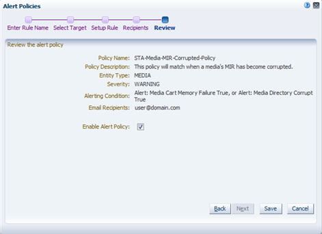

「Alerts Policies」ダイアログボックス
「Alert Policy」ウィザード
if_alrtreviewd.jpgの説明は次にあります
説明
このウィザードでは、新しいアラートポリシーを定義および有効化することができます。また、既存のポリシーの情報を変更することもできます。
このウィザードは、「Alerts Policies」画面で「New Alert Policy」または「Edit Alert Policy」を選択したときに表示されます。
画面のフィールド
Policy Name
Policy Name
アラートポリシーにユーザーが割り当てた名前。エントリは最大 250 文字の英数字にすることができ、一意にする必要があります。
Policy Description
オプションのフィールド。アラートポリシーにユーザーが割り当てた説明。
Policy Type
Entity Type
このポリシーによってアラートが生成される可能性のあるライブラリシステムコンポーネントまたはイベントのタイプを選択します。
Select Severity
アラートポリシーの重要度レベルを選択します。オプションは次のとおりです。
  • Severe – 1 時間ごとにアラートを生成する可能性があります
  • Warning – 24 時間ごとにアラートを生成する可能性があります
  • Informative – 1 つだけアラートを生成する可能性があります
Alert Criteria
Filter Matching
アラートポリシー条件に使用する一致のタイプを示します。オプションは次のとおりです。
  • Match ANY of the following – 指定する条件のいずれかと一致するときにアラートをトリガーします。これはデフォルトです。
  • Match ALL of the following – 指定する条件のすべてと一致するときに限りアラートをトリガーします。
Alert criteria rows
このアラートポリシー用に使用する条件を入力します。行は必要な数だけ追加できます。行ごとに、次のメニュー選択を使用して条件を指定します。
  • 属性 – 属性は、選択したエンティティタイプによって異なります。
    注:
Recipients
Email Recipients
このポリシーからアラートが生成されたときに必ず電子メールを受信する各電子メールアドレスのチェックボックスを選択します。
Review
Enable Alert Policy
チェックボックスを選択すると、ポリシーを作成してただちに有効化します。チェックボックスを選択解除すると、ポリシーを作成しますが、無効なままにしておきます。あとで有効にすることができます。
ボタン
ブレッドクラム
ウィザードの画面のうちすでにアクセスした画面と直後の画面のブレッドクラムがアクティブ化されます。リンクをクリックすると、選択した画面に直接移動します。
Back
クリックすると、ウィザードで前の画面に戻ります。
Next
クリックすると、ウィザードで次の画面に移動します。
Cancel
クリックすると、エントリを適用せずに、ウィザードを終了します。
Save
注:
このボタンは、ウィザードの最後の画面にのみ表示されます。
クリックすると、エントリを適用し、アラートポリシーを作成または更新します。

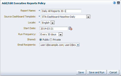

エグゼクティブレポートポリシーのダイアログボックス
Add/Edit Executive Reports Policy
if_execrptd.pngの説明は次にあります
説明
このダイアログボックスでは、名前、ソースダッシュボードテンプレート、実行頻度、共有ステータス、電子メール受信者などのエグゼクティブレポート定義を定義または変更することができます。
このダイアログボックスは、「Executive Reports Policies」画面で「Add」または「Edit」をクリックしたときに表示されます。
画面のフィールド
Report Name
レポートに割り当てる名前を入力します。エントリには 255 文字までの英数字を使用できます。
Source Dashboard Template
メニューには、現在の STA ユーザー名で使用可能なすべてのダッシュボードテンプレートが一覧表示されます。エグゼクティブレポートの基として使用するテンプレートを選択します。レポートには、このテンプレート内のすべての情報が含まれます。
Locale
メニューには、エグゼクティブレポートを生成できるすべての言語が一覧表示されます。「English」を選択します。
Start Date
このレポートのスケジュール実行を開始する日付を指定します。レポートは、この日付から開始して、00:30 UTC の直後に実行されます。デフォルトは翌日であり、定義した次の日の 00:30 UTC にレポートが初回実行されます。
Run Frequency
メニューで、レポートを実行する頻度を選択します。オプションは次のとおりです。
  • Daily
  • Every 7 days
  • Every 30 days
  • Every 90 days
  • Every 365 days
Shared
このフィールドでは、STA ユーザーインタフェースでこのレポートをすべての STA ユーザーと共有することができるかどうかを指定できます。次のオプションの 1 つを選択する必要があります。
  • Public – レポートは、すべてのユーザーが使用できます。
  • Private – レポートは、現在の STA ユーザー名のみが使用できます。これは、電子メール受信者リストには影響せず、STA に定義された任意のアドレスに対してレポートのコピーを電子メールで送信できます (後述)。
Email Recipients
各レポート実行後にこのレポートのコピーを電子メールで送信する宛先となる電子メールアドレスを指定します。電子メールは、レポートの PDF 添付ファイル付きで各アドレスに送信されます。
メニューには、STA に定義されたすべての電子メールアドレスが一覧表示されます。メニューで、このレポートを受信する各電子メールアドレスの横にあるチェックボックスを選択します。アドレスは必要な数だけ選択できます。「All」チェックボックスを選択すると、リスト内のすべてのチェックボックスが選択されます。
ボタン
Save
クリックすると、エントリを適用します。レポートは、最初のスケジュール済み日付に自動で実行されます。「Setup & Administration」 > 「Executive Reports Policies」画面からレポートを手動で実行することもできます。
Save and Run
クリックすると、エントリを適用し、このレポートをただちに実行します。これは、レポートの定期スケジュールに影響を与えません。
Cancel

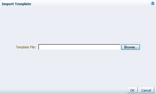

Import Template
if_tmptimportd.jpgの説明は次にあります
説明
このダイアログボックスでは、自分の STA ユーザー名で使用できるようにテンプレートをローカルコンピュータからインポートできます。
画面のフィールド
Template File
「Browse」をクリックして、インポートするテンプレートファイルの場所に移動します。ファイルには、.xml 拡張子が付いている必要があります。
ボタン
OK
クリックすると、指定したテンプレートをインポートします。
Cancel
クリックすると、テンプレートをインポートせずに、ダイアログボックスを閉じます。

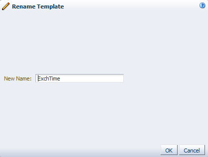

Rename Template
if_tmptrenamed.jpgの説明は次にあります
説明
このダイアログボックスでは、カスタムテンプレートの名前を変更できます。
画面のフィールド
New Name
割り当てる名前を入力します。エントリは最大 255 文字の英数字にすることができ、一意にする必要があります。
ボタン
OK
クリックすると、変更を適用します。
Cancel
クリックすると、変更を適用せずに、このダイアログボックスを閉じます。

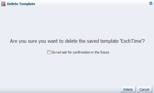

Delete Template
if_tmptdeleted.jpgの説明は次にあります
説明
このダイアログボックスでは、テンプレートの削除を確認できます。これは、確認の設定でテンプレートの削除前に確認を求めるように指定されている場合に、「Templates Management」画面で「Delete」をクリックしたときに表示されます。
画面のフィールド
Do not ask for confirmation in the future
このチェックボックスを選択すると、今後のテンプレート削除時にこのダイアログボックスを抑制します。
ダイアログボックスをいつでも復元できます。手順については、『STA 画面基本ガイド』を参照してください。
ボタン
Delete
クリックすると、テンプレートを削除します。
Cancel
クリックすると、テンプレートを削除せずに、ダイアログボックスを閉じます。

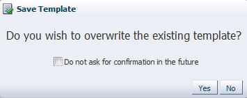

「Save Template」 (上書き)
if_tmptsaveconfd.jpgの説明は次にあります
説明
このダイアログボックスでは、既存のテンプレートに対する変更を確認できます。これは、確認の設定で事前に確認を求めるように指定されている場合に、既存のテンプレートを上書きしようとしているときに表示されます。
画面のフィールド
このチェックボックスを選択すると、今後のテンプレート変更時にこのダイアログボックスを抑制します。
ボタン
Yes
クリックすると、現在のレイアウトと一致するようにテンプレートを上書きします。
No
クリックすると、テンプレートを上書きせずに、ダイアログボックスを閉じます。

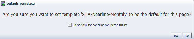

このダイアログボックスでは、現在適用されているテンプレートをこの画面のデフォルトとして確認できます。これは、確認の設定で新しいデフォルトの設定前に確認を求めるように指定されている場合に、任意の画面のテンプレートツールバーで「Default Template」をクリックしたときに表示されます。
画面のフィールド
このチェックボックスを選択すると、今後のデフォルトテンプレート設定時にこのダイアログボックスを抑制します。
ボタン
Yes
クリックすると、このテンプレートをデフォルトとして保存します。
No
クリックすると、デフォルトテンプレートを設定せずに、ダイアログボックスを閉じます。

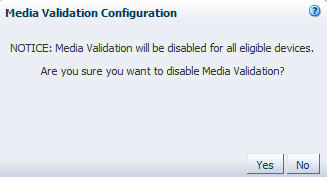

このダイアログボックスでは、STA でメディア検証機能を有効にするのか無効にするのかを確認できます。これはグローバル設定であり、テープライブラリシステム全体のメディア検証操作に影響します。
このダイアログボックスは、「Media Validation Configuration」画面の「Media Validation State」フィールドで「Enabled」または「Disabled」ラジオボタンを選択したときに表示されます。
ボタン
Yes
クリックすると、選択を確認します。
Cancel
クリックすると、選択を適用せずに、このダイアログボックスを閉じます。

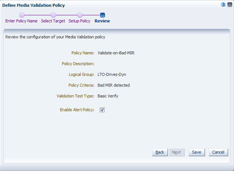

このウィザードでは、新しいメディア検証ポリシーを定義および有効化することができます。また、既存のポリシーの情報を変更することもできます。
このウィザードは、メディア検証ポリシーツールバーの「New Media Validation Policy」、「Edit Media Validation Policy」、または「Copy Media Validation Policy」をクリックしたときに表示されます。
画面のフィールド
Enter Policy Name
Policy Name
メディア検証ポリシーにユーザーが割り当てた名前。エントリは最大 250 文字の英数字にすることができ、一意にする必要があります。
Policy Description
オプションのフィールド。メディア検証ポリシーにユーザーが割り当てた説明。
Select Target
Select media type and optional library complex
このボタンをクリックすると、メディアタイプおよびオプションでライブラリコンプレックスに基づいて検証用にメディアが選択されるようにすることを指定します。
Media Type
メディアのタイプを選択します。
Library Complex (Optional)
ライブラリコンプレックスを選択します。
Select logical group
このボタンをクリックすると、定義された論理グループに基づいて検証用にメディアが選択されるようにすることを指定します。
Logical Group
論理グループを選択します。
Set Up Policy
Policy Criteria
前の画面で指定したグループ内のメディアを選択する条件を選択します。オプションは次のとおりです。
  • Random selection – これはデフォルトです。
  • Media Health = Action
  • Media Health = Evaluate
  • Media Health = Monitor
  • Extended period of non-use
  • Newly entered
  • Bad MIR detected
Validation Test Type
このポリシーで実行される検証のタイプを選択します。オプションは次のとおりです。
  • Basic Verify
  • Standard Verify
  • Complete Verify
  • Complete Verify Plus
  • Verify Rebuild MIR
Review
Enable Policy
ボタン
ブレッドクラム
Back
Next
Cancel
Save
注:

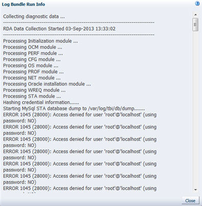

サービスログのダイアログボックス
Create New Log Bundle
if_logbundle.jpgの説明は次にあります
説明

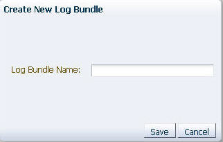

このダイアログボックスでは、新しい RDA (Remote Diagnostic Agent) ログバンドルに名前を割り当てます。
このダイアログボックスは、ログツールバーの「Create New Log Bundle」をクリックしたときに表示されます。
画面のフィールド
Log Bundle Name
名前を入力します。ログ名の要件は次のとおりです。
  • 最大 210 文字
  • 半角英数字とアンダースコアのみ使用できますが、4 文字以上の連続するアンダースコアは使用できません。
  • スペースはアンダースコアで置き換えられます。
  • 次の大文字で開始することはできません。
    COM
    LPT
    PRN
    CON
    AUX
    NUL
ボタン
Save
クリックすると、エントリを適用します。
Cancel
関連項目
Log Bundle Run Info
if_logbundleinfo.jpgの説明は次にあります
説明
このダイアログボックスには、最新のログバンドル作成実行からの詳細情報が表示されます。これは、「Service – Logs」画面でログバンドルを選択し、「Log Bundle Run Info」をクリックしたときに表示されます。これは表示専用のダイアログボックスです。
ボタン
Close
クリックすると、このダイアログボックスを閉じます。
関連項目

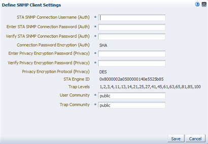

Define SNMP Client Settings
if_snmpclientset.jpgの説明は次にあります
説明
このダイアログボックスでは、1 つ以上のライブラリから SNMP データを受信できるように、STA の SNMP 接続設定を定義できます。SNMP v3 と SNMP v2c の両方のプロトコルの設定を定義する必要があります。ライブラリファームウェアレベルおよびライブラリで使用するように構成されている SNMP プロトコルに応じて、各モニター対象ライブラリに対して適切な設定 (SNMP v3 または SNMP v2c) が使用されます。詳細については、『STA インストールおよび構成ガイド』を参照してください。
次のすべての設定を定義する必要があります。
  • SNMP v3 接続の場合:
    • ユーザー名
    • 接続承認パスワード
    • プライバシパスワード
  • SNMP v2c 接続の場合:
    • ユーザーコミュニティー名
    • トラップ受信者名
このダイアログボックスは、SNMP クライアント属性ツールバーの「Edit」をクリックしたときに表示されます。
画面のフィールド
注:
次のフィールドは、STA の SNMP v3 接続設定を定義し、すべてが必須です。すべてのモニター対象ライブラリが STA 通信に SNMP v2c を使用する場合、これらのエントリは無視されるため、任意の値を入力できます。
STA SNMP Connection Username (Auth)
必須。
STA SNMP v3 ユーザーの名前を入力します。このユーザーは、STA 通信に SNMP v3 プロトコルを使用するすべてのモニター対象ライブラリでも定義される必要があります。
Enter STA SNMP Connection Password (Auth)
必須。
SNMP v3 ユーザーの接続承認パスワードを入力します。このパスワードは、STA 通信に SNMP v3 プロトコルを使用するすべてのモニター対象ライブラリでも定義される必要があります。
Verify STA SNMP Connection Password (Auth)
必須。
接続パスワードを再度入力して、正しく入力したことを確認します。2 つのパスワードが一致しない場合は、エラーメッセージが表示されます。
Connection Password Encryption (Auth)
表示専用。
接続パスワードを格納するための暗号化手法。これは常に SHA (Secure Hash Algorithm) です。
Enter Privacy Encryption Password (Privacy)
必須。
SNMP v3 ユーザーのプライバシ暗号化パスワードを入力します。このパスワードは、STA 通信に SNMP v3 プロトコルを使用するすべてのモニター対象ライブラリでも定義される必要があります。
Verify Privacy Encryption Password (Privacy)
必須。
プライバシパスワードを再度入力して、正しく入力したことを確認します。2 つのパスワードが一致しない場合は、エラーメッセージが表示されます。
Privacy Encryption Protocol (Privacy)
表示専用。
SNMP プライバシメカニズムの暗号化手法。これは常に DES (Data Encryption Standard) です。
STA Engine ID
表示専用。
グローバルに一意な STA サーバーの SNMP エンジン ID。これは、STA によって割り当てられ、各ライブラリによって提供されるライブラリエンジン ID とは異なります。セキュアな通信を確保するには両方が必要です。
Trap Levels
表示専用。
STA が処理できるすべての SNMP トラップのリスト。これは、これらのトラップがモニター対象ライブラリで構成済みであることを必ずしも意味しないため、各ライブラリで検証する必要があります。
注:
次のフィールドは、STA の SNMP v2c 接続設定を定義し、両方が必須です。
User Community
必須。
STA SNMP v2c ユーザーの名前を入力します。このユーザーは、STA 通信に SNMP v2 プロトコルを使用するすべてのモニター対象ライブラリでも定義される必要があります。デフォルトは、public です。
注:
すべてのモニター対象ライブラリが STA 通信に SNMP v3 を使用する場合、このエントリは無視されるため、値が public に設定されたままにする必要があります。
Trap Community
必須。
STA SNMP v2c トラップ受信者の名前を入力します。このトラップ受信者は、STA にトラップを送信するために SNMP v2 プロトコルを使用するすべてのモニター対象ライブラリでも定義される必要があります。デフォルトは、public です。
注:
すべてのモニター対象ライブラリが STA トラップの送信に SNMP v3 を使用する場合、このエントリは無視されるため、値が public に設定されたままにする必要があります。
ボタン
Save
クリックすると、エントリを適用します。
Cancel

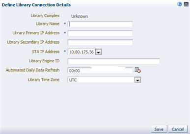

Define Library Connection Details
if_libcxn.jpgの説明は次にあります
説明
このダイアログボックスでは、STA に接続させるライブラリの接続の詳細を定義できます。
このダイアログボックスは、SNMP モニター対象ライブラリツールバーの「Add」または「Edit」をクリックしたときに表示されます。
画面のフィールド
Library Complex
表示専用。
ライブラリコンプレックス ID。この ID は、最新のライブラリ構成データを正常に受信したときに STA によって自動で生成されます。
Library Name
必須。
ライブラリに割り当てる名前を入力します。この名前は、STA の画面全体でライブラリを識別するために使用されます。ライブラリホスト名を使用できます。
Library Primary IP Address
必須。
ライブラリのパブリックポートの IP アドレスを入力します。これは、SL150 ライブラリの場合は Network Port 1 ポート、SL500 ライブラリの場合は 1B ポート、SL3000 および SL8500 ライブラリの場合は 2B ポートです。
注:
冗長電子デバイス機能を使用する SL3000 および SL8500 ライブラリの場合、これはアクティブコントローラカード上の 2B ポートです。
Library Secondary IP Address
このフィールドは、SL150 および SL500 ライブラリには適用されないため、空白のままにする必要があります。
SL3000 および SL8500 ライブラリの場合、このフィールドのエントリは固有のライブラリ構成に依存します。このエントリによって、冗長電子デバイスの切り替えまたはデュアル TCP/IP のフェイルオーバーが発生した場合に、STA はライブラリとの無中断 SNMP 通信を維持できます。
  • 冗長電子デバイス機能を使用するライブラリの場合、代替 (スタンバイ) コントローラカード上の 2B ポートの IP アドレスを入力します
  • デュアル TCP/IP 機能を使用するライブラリの場合、アクティブコントローラカード上の 2A ポートの IP アドレスを入力します。
  • 両方の機能を使用するライブラリの場合、STA で中断なしにサポートさせる機能に応じて、入力する IP アドレスを選択できます。詳細な手順については、『STA インストールおよび構成ガイド』の STA 用のライブラリの構成に関する説明を参照してください。
  • これらの機能をどちらも使用しないライブラリの場合、このフィールドを空白のままにします。
STA IP Address
必須。
メニューには、STA サーバーの使用可能なすべての IP アドレスが一覧表示されます。SNMP データをサーバーに送信するためにライブラリが使用する必要のある IPv4 アドレスを選択します。複数が一覧表示されていて、どれを使用するのかがわからない場合は、STA 管理者に問い合わせてください。
Library Engine ID
ライブラリデータ収集が実行されるときには常にライブラリによって自動で提供される、一意なライブラリの SNMP エンジン ID。
通常の状況では、このフィールドを変更しないでください。ただし、(たとえばファームウェアのアップグレードが原因で) ライブラリエンジン ID が変更されたと考えられる場合は、このフィールドを空白にすると、STA が次回の「Check/Test Connection」または「Get Latest Data」操作の間に新しいエンジン ID を検出します。これがこのフィールドを変更する必要がある唯一のタイミングです。
Automated Daily Data Refresh
STA がライブラリから最新の構成データを収集する時間を入力します。データは 24 時間おきのこの時間 (「Time Zone」フィールドで指定するタイムゾーンにローカル) に自動で収集されます。
デフォルトは 00:00 (深夜 12:00) です。エントリには 24 時間形式を使用します (たとえば 13:00 は午後 1:00 です)。
注:
データ収集がその他の重要なライブラリアクティビティーと競合しないように、ライブラリの使用率が通常は低い時間帯を選択することをお勧めします。
注意:
このフィールドを空白のままにすると、スケジュール設定された自動ライブラリ収集は無効です。この場合、STA ライブラリ構成データがライブラリと同期しなくなります。
Library Time Zone
メニューで、ライブラリのローカルタイムゾーンを選択します。
ボタン
Save
クリックすると、エントリを適用します。
Cancel

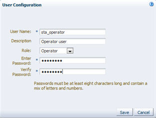

User Configuration
if_userconfigd.jpgの説明は次にあります
説明
このダイアログボックスでは、STA ユーザー名を作成または変更することができます。これは、「Configuration – Users」画面で「Create New User」または「Modify User」をクリックしたときに表示されます。
画面のフィールド
User Name
注:
このフィールドは、「Create New User」の場合のみアクティブです。
この STA ユーザーに割り当てる名前を入力します。エントリは一意である必要があります。
Description
STA ユーザー名の短い説明を入力します。
Role
この STA ユーザー名に割り当てる役割を選択します。オプションは次のとおりです。
  • 「Viewer」 – 「Home」、「Tape System Hardware」、および「Tape System Activity」画面のすべてにアクセスできます。
  • 「Operator」 – 「Viewer」役割のすべての権限を持っています。また、「Setup & Administration」の一部の画面の編集権限、および「Configuration」の画面の表示専用権限も持っています。
  • 「Administrator」 – 「Operator」役割のすべての権限を持っており、さらに、「Setup & Administration」のすべての画面のフル編集権限も持っています。
Enter Password
Verify Password
Enter Password
ユーザーに割り当てるパスワードを入力します。エントリは、入力するとマスクされます。パスワード要件は次のとおりです。
  • 8–32 文字の長さにする必要があります
  • 特殊文字を少なくとも 1 つ含める必要があります
  • 次に示す特殊文字を含めないでください。
Verify Password
パスワードをもう一度入力して、パスワードを正しく入力したことを検証します。
ボタン
Save
クリックすると、エントリを適用します。
Cancel

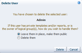

このダイアログボックスでは、選択したユーザーを削除するかどうかを確認できます。これは、「Configuration – Users」画面で STA ユーザー名を選択してから「Delete」をクリックしたときに表示されます。
画面のフィールド
If this user has private templates or groups, how do you wish to handle them?
この STA ユーザー名が所有する論理グループまたはプライベートテンプレートに対する処理を指定します。オプションは次のとおりです。
  • Make them public – テンプレート、エグゼクティブレポートポリシー、および論理グループを保持しますが、パブリックにしてすべての STA ユーザー名が使用できるようにします。これはデフォルトです。
  • Delete them – この STA ユーザー名が所有するすべてのプライベートテンプレート、エグゼクティブレポートポリシー、および論理グループを削除します。
ボタン
Delete
クリックすると、STA ユーザー名を削除します。
Cancel
クリックすると、STA ユーザー名を削除せずに、ダイアログボックスを閉じます。

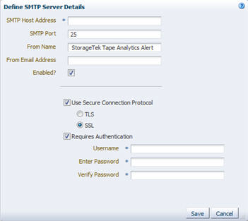

Define SMTP Server Details
if_smtpserver.jpgの説明は次にあります
説明
このダイアログボックスでは、STA アプリケーションから電子メールを送信するときに使用される SMTP サーバーの電子メール設定を定義できます。
このダイアログボックスは、「Configuration – Email」画面で「Edit Selected SMTP Server」をクリックしたときに表示されます。
画面のフィールド
SMTP Host Address
SMTP 電子メールサーバーの IP アドレスまたは完全修飾 DNS エイリアスを入力します。
SMTP Port
送信メール伝送用の SMTP ポート番号を入力します。通常、これはポート 25 ですが、IT システム管理者に確認して、これがサイトで使用されているポートであることを検証してください。
From Name
サーバーからの電子メールの「From」行に表示される名前を入力します。
From Email Address
電子メールの送信元である電子メールアドレスを入力します。ユーザーがこの電子メールに返信できないようにする場合は、次の形式でアドレスを入力できます。
DoNotReply@Your_Company.com
Enabled?
このチェックボックスを選択すると、SMTP 電子メールサーバーが有効になります。このチェックボックスを選択解除すると、電子メールサーバーが無効になります。
Use Secure Connection Protocol
このチェックボックスを選択して、適切なセキュア接続プロトコルを選択します。適切な接続を判断するには、IT システム管理者に問い合わせてください。次のオプションの 1 つを選択する必要があります。
  • TLS – クリックすると、Transport Layer Security が選択されます。
  • SSL – クリックすると、Secure Sockets Layer が選択されます。
Requires Authentication
このチェックボックスを選択すると、SMTP サーバーで認証が必要であることを指定します。
Username
SMTP サーバーでサポートされるユーザー名を入力します。「Requires Authentication」チェックボックスを選択した場合のみ必須です。
Enter Password
ユーザーに割り当てられたパスワードを入力します。「Requires Authentication」チェックボックスを選択した場合のみ必須です。
Verify Password
パスワードをもう一度入力して、パスワードを正しく入力したことを検証します。「Requires Authentication」チェックボックスを選択した場合のみ必須です。

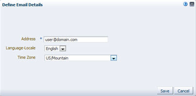

Define Email Details
if_emaildetails.jpgの説明は次にあります
説明
このダイアログボックスでは、STA から電子メールを受信するのに的確な電子メールアドレスを追加できます。
このダイアログボックスは、「Configuration – Email」画面の電子メールアドレスツールバーで「Add Email」または「Edit Selected Email」をクリックしたときに表示されます。
画面のフィールド
Address
電子メールの送信先を次の形式で入力します。
your_name@your.company.com
Language-Locale
メニューで、「English」が表示されていない場合は選択します。
Time Zone
メニューで、受信者のローカルタイムゾーンを選択します。
ボタン
Save
クリックすると、エントリを適用します。
Cancel
