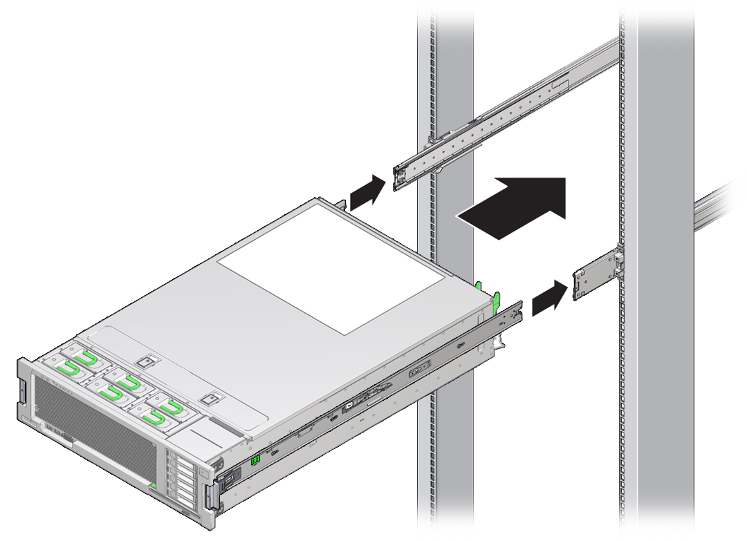

  3. 마운팅 브래킷의 뒤쪽 끝부분이 랙에 마운트되어 있는 슬라이드 레일 조립품과 맞춰지도록 서버를 올립니다.
  4. 마운팅 브래킷을 슬라이드 레일 안에 삽입한 다음 마운팅 브래킷이 슬라이드 레일 중지점에 이를 때까지(약 30cm 또는 12인치) 서버를 랙 안으로 밀어 넣습니다.
    Caution
    주의  -  장비 손상 또는 인체 상해. 서버를 슬라이드 레일에 삽입할 때 마운팅 브래킷의 마운팅 가장자리 위쪽 및 아래쪽 모두 슬라이드 레일에 삽입되었는지 확인합니다. 올바르게 설치된 경우 서버가 앞쪽 및 뒤쪽으로 쉽게 움직입니다. 장치가 쉽게 움직이지 않으면 마운팅의 각 가장자리가 올바르게 삽입되었는지 확인합니다. 마운팅 브래킷이 제대로 삽입되지 않은 경우 장치를 랙에서 제거할 때 떨어질 수 있습니다.
    image:마운팅 브래킷이 있는 서버를 슬라이드 레일에 삽입하는 방법을 보여주는 그림입니다.
