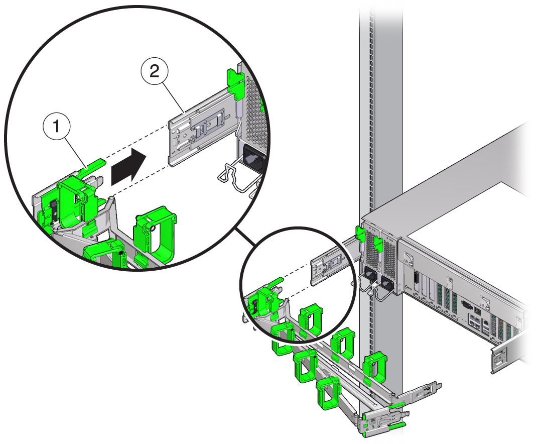

커넥터가 찰칵 소리를 내며 잠길 때까지 CMA의 마운팅 브래킷 커넥터를 오른쪽 슬라이드 레일에 삽입합니다
1
CMA 마운팅 브래킷
2
오른쪽 슬라이드 레일
