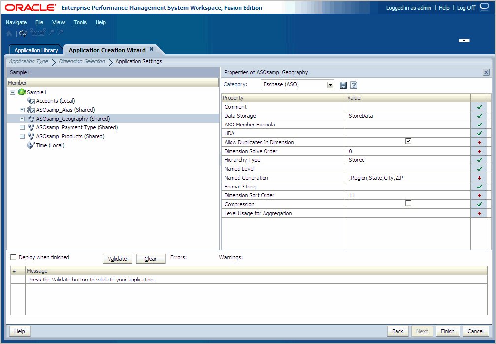

アプリケーション・ウィザードを使用したアプリケーション設定の変更
ウィザードを使用してアプリケーションを作成する場合、アプリケーションのディメンションおよびメンバーが左側に表示され、プロパティ・グリッドが右側に表示され、検証およびデプロイメント・オプションが下部に表示されます。
ウィザード・アプリケーションでは、右クリック・メニューを使用して、アプリケーションのディメンションまたはメンバーを変更します。次のアクションを行えます:
アプリケーション・メンバーシップの表示 - アプリケーション・メンバーシップの表示を参照してください。
メンバーの除外 - メンバーの除外を参照してください。
アプリケーション・ウィザードを使用している場合、アプリケーションのディメンションおよびメンバーの変更が終了したとき、アプリケーションを検証して、アプリケーションの作成の終了前にエラーを修正できます。検証およびデプロイを参照してください。
