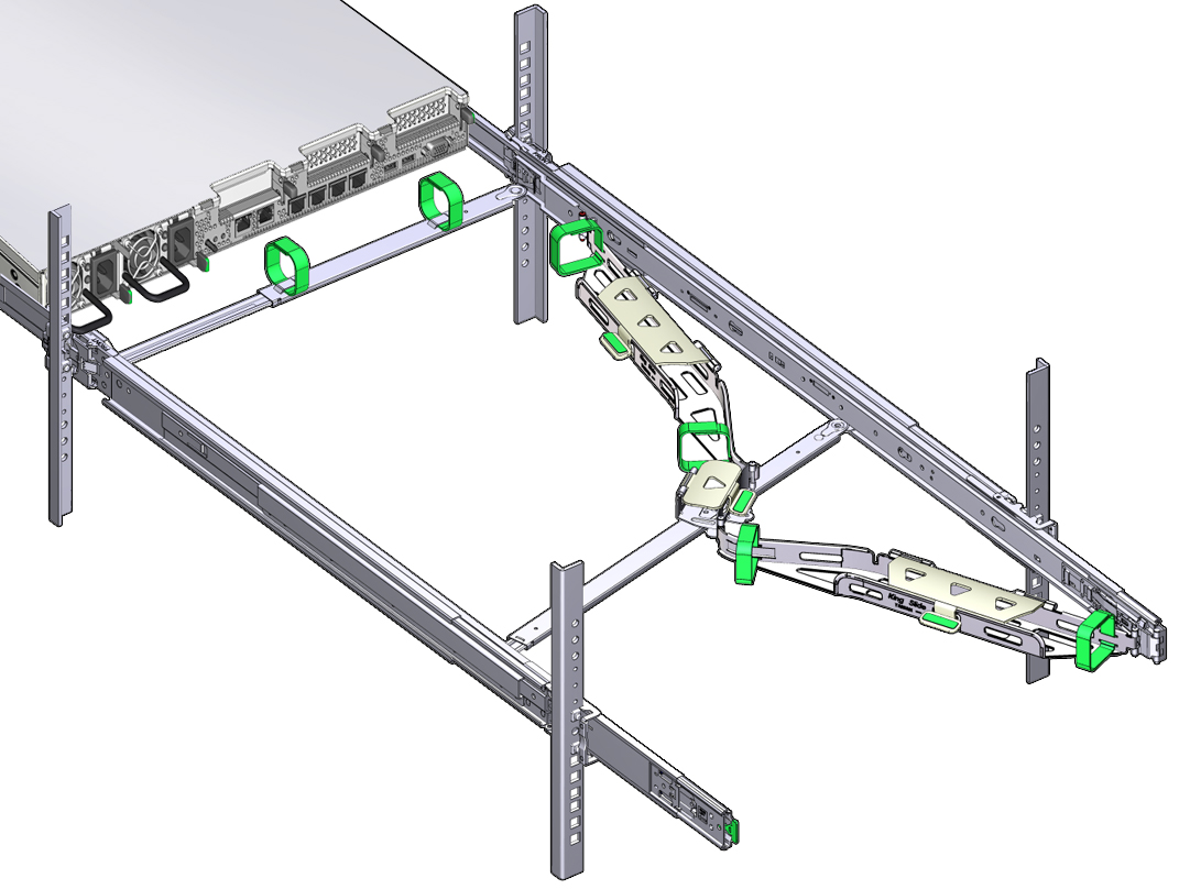

    4. CMA がスライドレールでいっぱいまで伸びることを確認します。
      図 17  いっぱいまで伸びた CMA

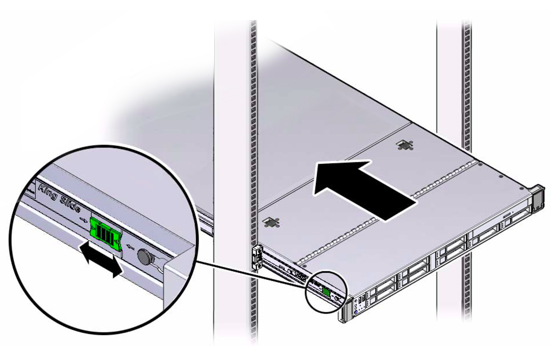

  13. サーバーをラックに戻すには:
    1. 2 つの緑色のリリース爪 (サーバーの各側面に 1 つずつ) をサーバーの前面方向へ同時に引きながら、サーバーをラックに押し込みます。サーバーをラック内に押し込むときに、CMA が固着することなく元に戻ることを確認してください。
      注 -  緑色のリリース爪を引っ張るには、それぞれの爪の端ではなく中央に指を置いて、サーバーの前面に向けて爪を引っ張るように圧力をかけます。
      図 18  スライドレールのリリース爪の位置
      image:スライドレールのリリース爪の位置を示す図。
    2. スライドレールのロック (サーバーの前面) がスライドレール構成部品にかみ合うまで、サーバーをラックに押し込みます。
      サーバーが通常のラック位置に戻ると、カチッと音がします。
