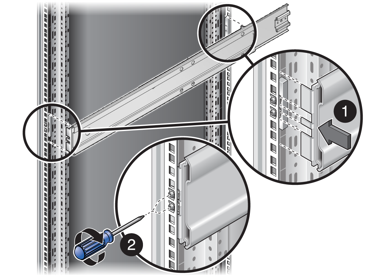

スライドレール、L 型固定部品構成部品をねじプレートに取り付けます。
L 型固定部品構成部品をポストに固定します。
スライドレールのねじを締めます。

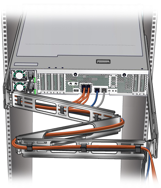

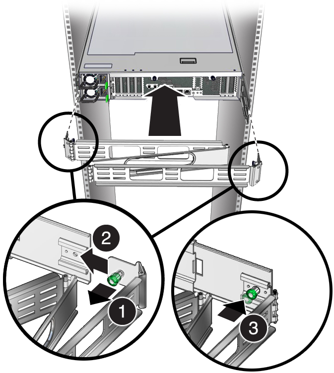

CMA の右および左側をスライド構成部品の背面 (右) およびサーバー (左) に固定します。
緑色のばね付きハンドルが内側を向くようにします。緑色のハンドルを引っ張り出し、穴の位置が合ったら離します。CMA の左側のフランジが左側のグライドレールの端にある鍵穴ノッチにはまります。
サーバーを保守位置に引き出して、CMA が適切に引き伸ばされることを確認します。
ケーブルを CMA に配線して固定します。
