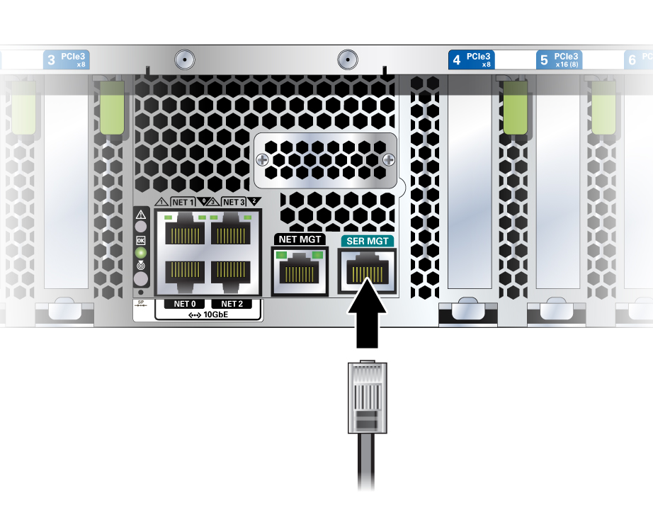

El puerto de gestión serie del SP está etiquetado como SER MGT. Utilice el puerto SER MGT solo para la gestión de servidores. Este puerto es la conexión por defecto entre el SP y un terminal o un equipo.
![]() | Precaución - No conecte un módem a este puerto. |
Use un cable RJ-45 configurado para configuración de módem nulo, donde las señales de transmisión y recepción se entrecruzan. Puede usar un adaptador cruzado con un cable RJ-45 estándar para lograr la configuración de módem nulo necesaria. Consulte AGREGAR ENLACE A "Asignación de clavijas cruzadas RJ-45".
