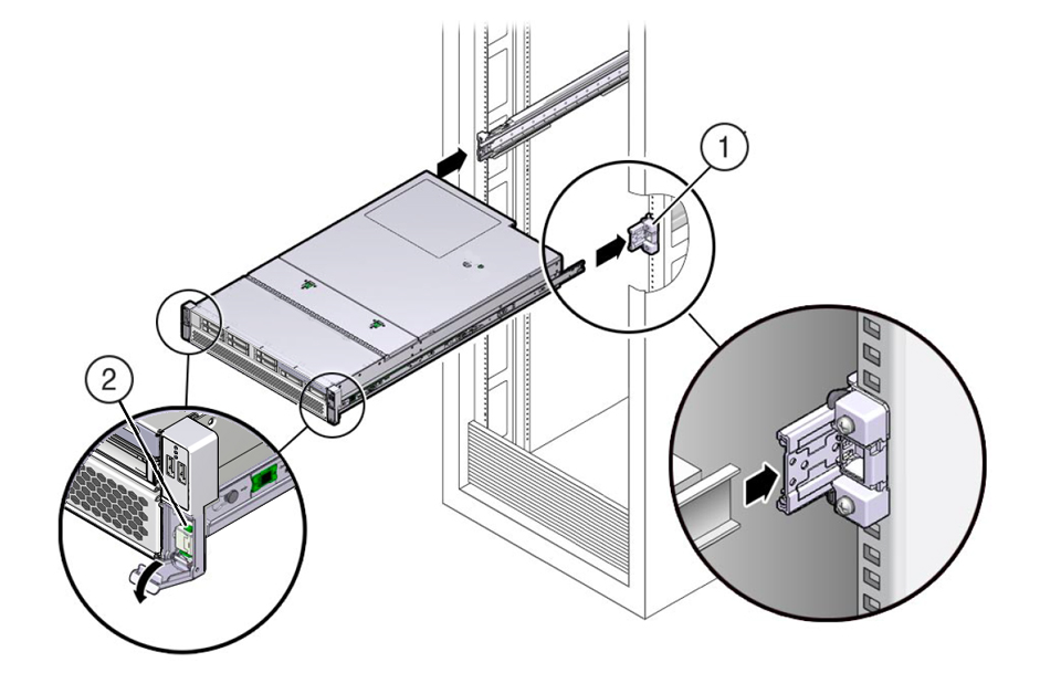

Utilice este procedimiento para instalar el chasis del servidor, con soportes de montaje acoplados, en los conjuntos de guías deslizantes que se montarán en el bastidor.
![]() | Precaución - Este procedimiento requiere un mínimo de dos personas debido al peso del servidor. Si este procedimiento es realizado por una sola persona, se pueden producir daños en el equipo o lesiones personales. |
![]() | Precaución - Siempre cargue el equipo en un bastidor empezando por abajo, de modo que el bastidor no pese demasiado en la parte superior y vuelque. Extienda la barra antivolcado del bastidor para evitar que se vuelque durante la instalación del equipo. |
Consulte Instalación del hardware de montaje en rack y Acoplamiento de los conjuntos de guías deslizantes al bastidor.
Continúe empujando el servidor dentro del bastidor hasta que los bloqueos de las guías deslizantes (en la parte frontal de los soportes de montaje) se acoplen a los conjuntos de guías deslizantes.
Escuchará un chasquido cuando los bloqueos de las guías deslizantes estén acoplados.
![]() | Precaución - Verifique que el servidor esté montado correctamente en el rack y que los bloqueos de las guías deslizantes estén acoplados con los soportes de montaje antes de instalar el CMA opcional. |
