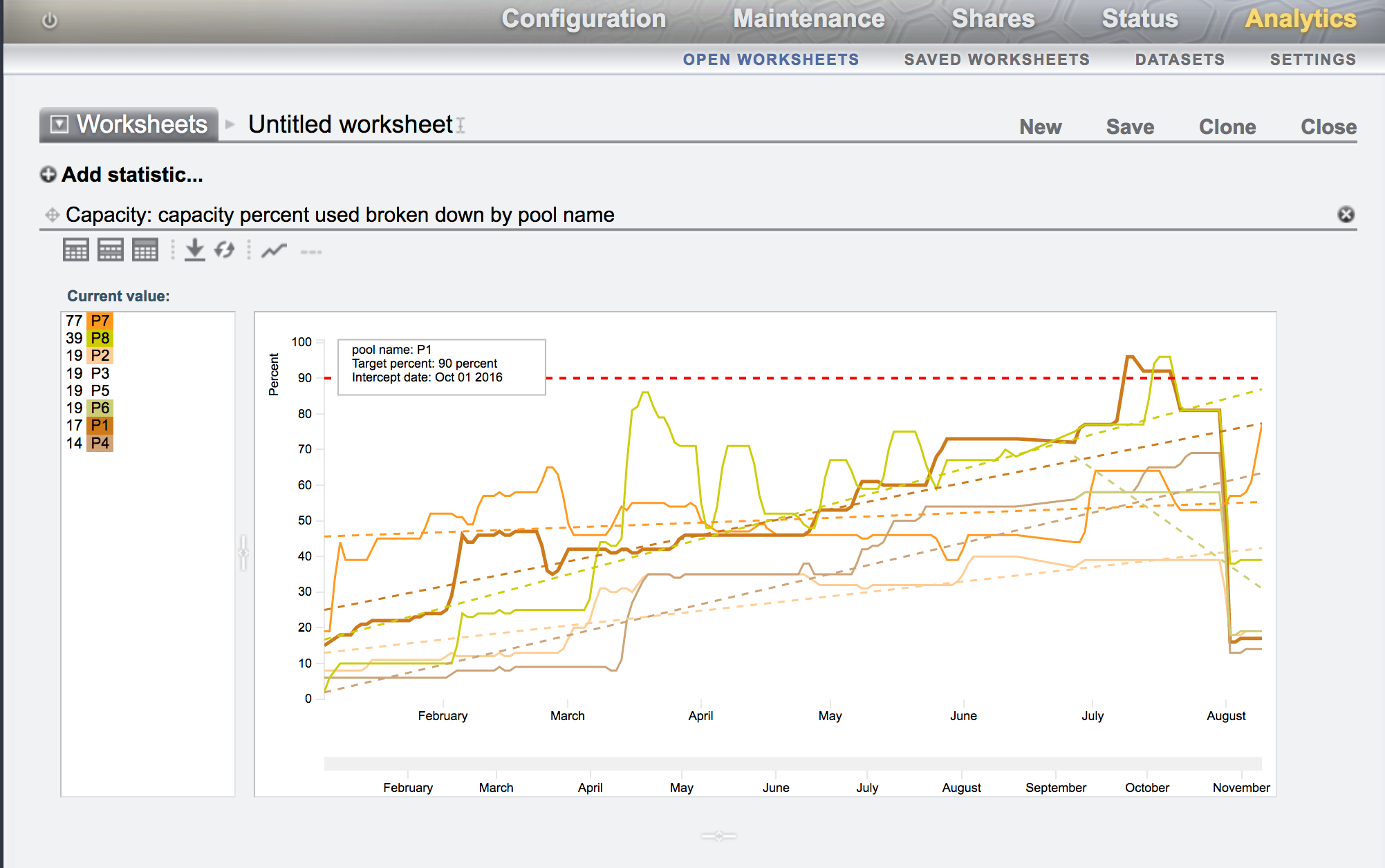

En la figura siguiente, se muestra la tendencia de capacidad utilizada en porcentaje desglosada por agrupaciones de almacenamiento para todo el período de los juegos de datos.
Figura 7  Capacidad: porcentaje de capacidad utilizado desglosado por nombre de agrupación
image:Figura en la que se muestra el porcentaje de capacidad utilizado desglosado por nombre de agrupación.
La línea roja punteada es la línea de referencia, mientras que las demás líneas punteadas muestran las tendencias individuales. Las líneas continuas reflejan el uso real de la capacidad. Los colores de las líneas punteadas (excepto la línea punteada roja de referencia) y de las líneas continuas coinciden con el color asociado a la agrupación de almacenamiento que se muestra en el panel Valor actual. Al deslizar el puntero del mouse sobre una agrupación en el panel Valor actual, aparece un cuadro con el nombre de la agrupación, el porcentaje deseado (o de referencia) y la fecha de intercepción. La fecha de intercepción es la fecha en la que la agrupación alcanza el porcentaje deseado (o de referencia). Al pasar el mouse sobre una agrupación en el gráfico, se muestra la capacidad correspondiente al momento.
