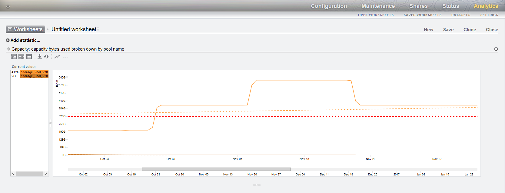

En la figura siguiente, se muestra la tendencia de capacidad utilizada en bytes desglosada por agrupaciones de almacenamiento para todo el período de los juegos de datos.
Figura 6  Capacidad: bytes de capacidad utilizados desglosados por nombre de agrupación
image:Figura en la que se muestran los bytes de capacidad utilizados desglosados por nombre de agrupación.
La línea roja punteada es la línea de referencia, mientras que las demás líneas punteadas muestran las tendencias individuales. Las líneas continuas reflejan el uso real de la capacidad. Los colores de las líneas punteadas (excepto la línea punteada roja de referencia) y de las líneas continuas coinciden con el color asociado a la agrupación de almacenamiento que se muestra en el panel Valor actual. Al deslizar el puntero del mouse sobre una agrupación en el panel Valor actual, aparece un cuadro con el nombre de la agrupación, el número de bytes objetivo (o referencia) y la fecha de intercepción. La fecha de intercepción es la fecha en la que la agrupación alcanza el tamaño de bytes deseado (o de referencia). Al pasar el mouse sobre una agrupación en el gráfico, se muestra la capacidad correspondiente al momento.
Puede controlar cuáles son las agrupaciones de almacenamiento que se muestran, el período abarcado, el valor de la línea de referencia, si se muestran las líneas de tendencias o no y cuándo se vuelven a cargar los datos, como se describe en la siguiente tabla. La línea de referencia se muestra únicamente si se define un valor para ella.

Seleccione una agrupación en el panel Valor actual para resaltarla y mostrarla en el gráfico. Seleccione una agrupación que esté resaltada para ocultarla.

    Seleccione el ícono de la línea de referencia para establecer un valor para ella. Para ocultar la línea de referencia, seleccione el ícono nuevamente. Para establecer un nuevo valor para la línea de referencia, seleccione mostrar el ícono nuevamente. Las mediciones de valores son las siguientes:

Para mostrar las líneas de tendencia, haga clic en el ícono de línea de tendencias Para ocultar las líneas de las tendencias, seleccione el ícono nuevamente.

Para recargar los datos desde el back-end y volver a mostrarlos para todo el intervalo para el que haya datos disponibles, haga clic en el ícono de recargar datos. Se eliminan tanto la línea de referencia como las líneas de tendencias.

Para seleccionar un período, arrastre el mouse sobre la barra que está entre las fechas. Después de haber seleccionado el intervalo de tiempo, puede arrastrar todo el período resaltado a una nueva configuración o puede seleccionar un final para el período y arrastrarlo a una nueva configuración.
