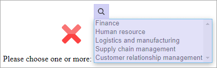

    1. リストをポイントしますが、まだ選択しないでください。
      たとえば、フィールドが紫色で、拡大レンズのアイコンが表示された場合は、まだクリックしないでください。 レコーダは情報を集めています。
      単一選択ドロップダウン・リストのボックスは紫色で、その上に拡大レンズ・アイコンが表示されます
      複数選択ドロップダウン・リストのボックスは紫色で、その上に拡大レンズ・アイコンが表示されます

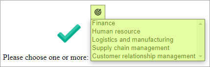

    2. シェーディングが緑色に変わり、マウス・アイコンが手に変わるのを待ってから、UI要素を選択します。
      単一選択ドロップダウン・リストのボックスは緑色で、その上にターゲット・アイコンが表示されます
      複数選択ドロップダウン・リストのボックスは緑色で、その上にターゲット・アイコンが表示されます

    3. ロボットが作業する必要があるアプリケーションで、ロボットが対話する必要があるリストを指しますが、まだリストを選択しません。
      選択した操作に関係なく、常にリスト自体を指し示します。
    4. シェーディングが緑色に変わり、マウス・アイコンが手に変わるのを待ってから、UI要素を選択します。
