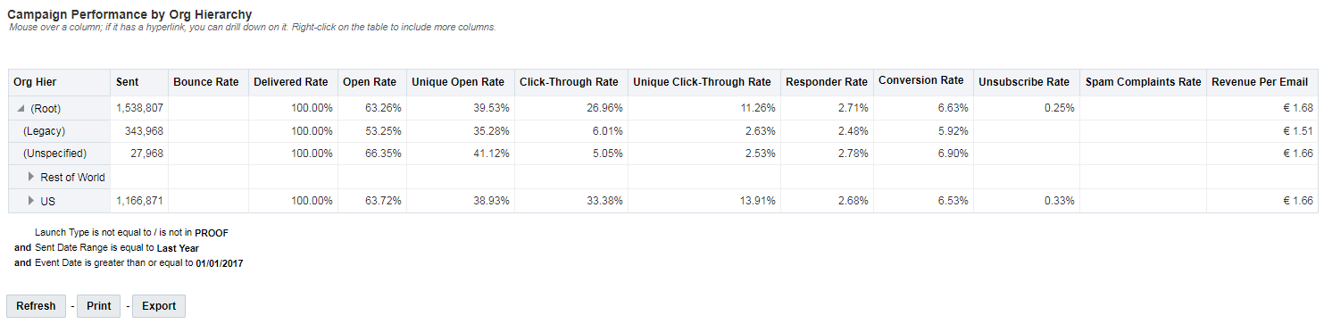

Tableau Performances des campagnes par hiérarchie des organisations
Pour accéder aux unités enfants, cliquez sur  .
