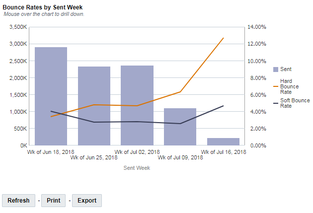

Grafico - Tassi di mancati recapiti per settimana invio
Mostra i tassi di mancati recapiti per settimana. Fare clic su un datapoint per eseguire il drill-down a ogni giorno della settimana.

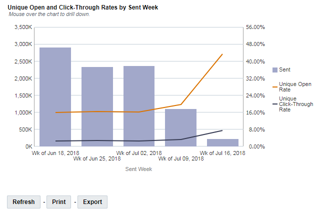

Grafico Tassi di aperture e di click-through unici per settimana invio
Mostra i tassi di aperture e di click-through unici per una settimana. Fare clic su un datapoint per eseguire il drill-down a ogni giorno della settimana.

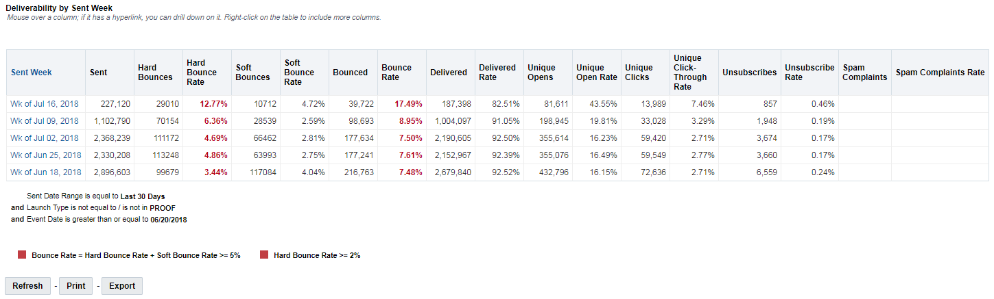

Tabella Recapitabilità per settimana invio
Fornisce una vista in formato tabulare della recapitabilità per il canale e-mail. È possibile eseguire il drill-down sulla settimana invio.
