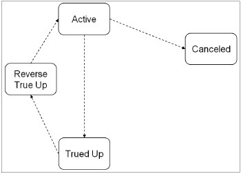

Le diagramme suivant présente le cycle de vie de l'objet métier moniteur de rectification :
Le cycle de vie du moniteur de rectification comprend les états Actif, Rectifié, Annulé et Contrepasser la rectification. Dans l'état Actif, l'application évalue le moniteur de rectification pour le traitement de rectification ou l'annulation éventuelle. Lorsque le moniteur de rectification passe à l'état Rectifié, l'application additionne les sections de facture de l'élément de contrat secondaire et calcule les dettes. L'annulation ou la suppression d'un élément de contrat fait passer le moniteur de rectification à l'état Annulé. Le moniteur de rectification passe à l'état Contrepasser la rectification si des annulations ou des refacturations ont lieu après l'exécution du processus de rectification.
Etat actif : le moniteur de rectification débute son cycle de vie à l'état Actif. A ce stade, le moniteur est évalué pour savoir s'il peut traiter la rectification ou être éventuellement annulé. Le système effectue une rectification si la période de rectification est arrivée à terme ou que l'élément de contrat a fait l'objet d'une facture finale.
La durée entre deux rectifications est définie dans le type de tâche de rectification. Pour plus d'informations sur la configuration des types de tâche de rectification, voir Configurer le système pour la facturation nette.
Etat Annulé : l'état du moniteur de rectification est passé à l'état Annulé si son élément de contrat est annulé ou supprimé. Comme l'élément de contrat associé à un moniteur de rectification est un sous-élément de contrat, il est possible que la date d'arrêt du sous-élément de contrat soit antidaté avant le démarrage de la relation d'élément de contrat associée. Dans ce cas, le moniteur de rectification est également annulé.
Etat Rectifié : à la date prévue de rectification, le moniteur de rectification passe à l'état Rectifié. Le traitement de rectification implique d'additionner les sections de facture du sous-élément de contrat pour voir si le client est redevable d'une somme quelconque (par exemple, l'énergie qu'il génère n'est pas suffisante pour couvrir sa consommation). Si la somme est positive, le montant est transféré vers l'élément de contrat principal pour paiement par le client. Si la somme est négative, le solde du sous-élément de contrat est ramené à zéro (le fournisseur d'énergie garde le crédit). Si votre implémentation prévoie de rembourser les clients qui génèrent plus d'énergie qu'ils n'en consomment, vous devez concevoir votre propre algorithme pour le processus de rectification.
Les types de régularisation utilisés pour transférer ou ramener à zéro le solde du sous-élément de contrat sont définis dans le type de moniteur de rectification. Pour plus d'informations sur la configuration des types de moniteur de rectification, voir Configurer le système pour la facturation nette.
Etat Contrepasser la rectification : une fois que la rectification financière est effectuée, une nouvelle relation d'élément de contrat et un nouveau sous-élément de contrat sont créés pour la période de rectification suivante. Si des transactions d'annulation/refacturation sont effectuées après que le processus de rectification a été finalisé, le moniteur de rectification passe à l'état Contrepasser la rectification. Toute régularisation précédemment créée est annulée dans le cadre de ce traitement. Ensuite, le moniteur de rectification repasse à l'état Actif, où il attend une nouvelle tentative de rectification suite à la finalisation d'une facture.
