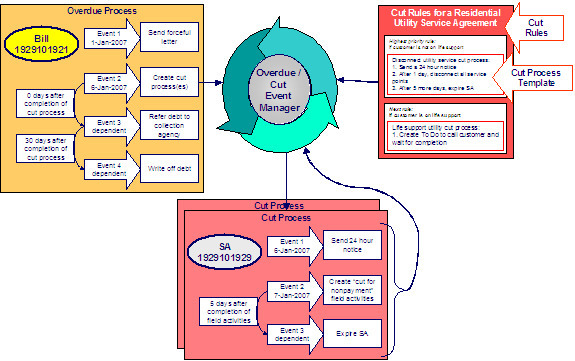

Un proceso de vencimiento puede incluir un evento de vencimiento que crea uno o más procesos de corte. Un proceso de corte se usa para cortar (es decir, terminar) un acuerdo de servicio. El siguiente diagrama ilustra los objetos y procesos involucrados en el corte de un acuerdo de servicio.

Un proceso de vencimiento puede incluir un evento de vencimiento que corte (es decir, termine) el servicio |
Si la factura de un proceso de vencimiento permanece impaga, uno de los siguientes eventos de vencimiento normalmente crea uno o más procesos de corte. Un proceso de corte contiene las actividades para terminar un acuerdo de servicio (con la esperanza de que la falta de servicio hará que el cliente pague). Cabe observar que se crea un proceso de corte separado para cada acuerdo de servicio. |
Las reglas de corte definen cómo interrumpir los acuerdos de servicio |
El sistema permite definir reglas para controlar el tipo de proceso de corte creado. Por ejemplo, puede tener un proceso de corte diferente si el cliente tiene equipo de soporte vital o si es invierno, o ... Las reglas de corte se definen en el tipo de acuerdo de servicio. Esto permite diferentes reglas para diferente tipos de acuerdos de servicio. |
Los eventos de vencimiento pueden "esperar" que finalicen las actividades relacionadas |
Cuando un evento de vencimiento crea uno o más procesos de corte, normalmente éste ingresa al estado de Espera. Ingresa a este estado, porque está esperando que el o los procesos de corte finalicen antes de finalizar. Mientras está en el estado de Espera, el Administrador de Eventos de Vencimiento/Corte monitorea el estado de los procesos de corte relacionados. Cuando éstos finalizan, el sistema pasa el evento de vencimiento de origen al estado Finalizado (activando así los eventos dependientes). |
Una plantilla de proceso de corte define cómo se corta un acuerdo de servicio |
Los procesos y eventos de corte se crean usando una plantilla de proceso de corte. Una plantilla de proceso de corte define las acciones incluidas en el corte de un tipo de acuerdo de servicio dado. Una plantilla de proceso de corte normalmente incluye varios eventos de corte. Estos eventos son una serie de cartas y/o actividades de campo de desconexión que a la larga generan la expiración de un acuerdo de servicio si no se recibe el pago. Un algoritmo de Activación controla la acción específica asociada a un evento de corte y por lo tanto, un evento puede realizar prácticamente todo. Consulte Tipo de Evento de Corte: Principal para obtener una lista de los diversos algoritmos de Activación entregados con el paquete base. |
