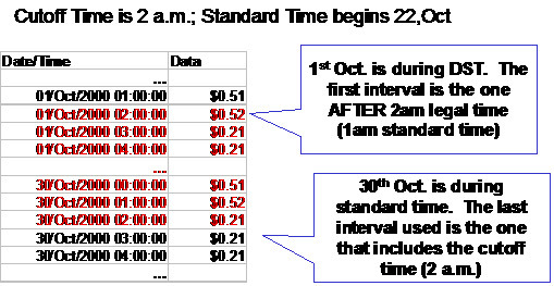

Tal como se describe en Tiempos Inicial y Final para Facturación, la hora final del acuerdo de servicio se utiliza para determinar las horas inicial y final para la facturación.
Se supone que esta hora se encuentra en hora legal, de acuerdo con el cambio de horario de verano enlazado a la zona horaria para el predio con características del acuerdo de servicio. Esto significa que cuando se factura este acuerdo de servicio, el sistema ajusta la hora final a hora standard antes de acceder a los intervalos correspondientes. El siguiente diagrama ilustra este punto.

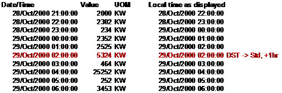

Despliegue de Hora de Intervalo
Por defecto, el sistema despliega los datos de intervalo en hora legal.
- Para campos de hora relacionados con el servidor, la hora se despliega de acuerdo con el registro de cambio de horario de verano en la zona horaria base.
- Para los datos relacionados con el intervalo, la hora se despliega de acuerdo con el registro de cambio de horario de verano en el tipo de entidad de intervalo.
- Para los enlaces de fecha/hora efectivas entre un acuerdo de servicio y sus recopilaciones de intervalo, la hora se despliega de acuerdo con el registro de cambio de horario de verano en la zona horaria del predio con características del Acuerdo de Servicio.
Un mensaje indica esto al usuario, por ejemplo, "Se espera que la Información de Fecha / Hora esté en hora legal local". El usuario puede optar por cambiar el despliegue para mostrar los datos en hora standard.
Cuando se ingresan nuevos datos, se espera que el usuario ingrese los datos en la misma hora que está desplegada. Si el mensaje indica que se espera que los intervalos estén en hora legal, el sistema asume que el usuario ingresa los nuevos valores en hora legal y los convierte a hora standard para su almacenamiento.
Si falta la información de cambio de horario de verano para una entidad o para la zona horaria base, los datos siempre se despliegan y se espera que estén en hora standard.
