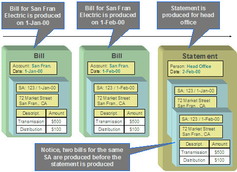

El siguiente diagrama ilustra la forma en que la lógica anterior podría originar múltiples facturas para un solo acuerdo de servicio que esté enlazado al mismo estado de cuenta.
