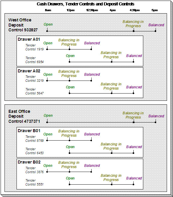

因此,下圖說明每個辦公室在指定日使用的保證金控制和收納控制。
這說明每個辦公室在指定日使用的保證金控制和收納控制。兩個辦公室都依循相同的例行作業,早上第一件事就是讓收銀機重新裝入資金,將資金轉給收銀員主任,並繼續在上午 10:00 接收其他收納,在中午 12:00 提取並結平每個收銀機,在中午 12:30 前結平收納控制,在下午 4:00 關閉收銀台,在下午 4:30 前結平收納控制,在下午 5:00 結平保證金控制,然後將資金存入銀行。
上圖說明以下概念:
  • 必須要有未結的保證金控制,您才能建立收納控制。而且必須要有未結的收納控制,您才能建立收納。從業務處理觀點,這表示:
    • 監督員將在該日開始時建立保證金控制 (上圖中是早上 8 點)。
    • 每個收銀員都會在啟動收銀機時建立收納控制,並參考監督員所建立的保證金控制。
    • 在當天,收銀員可以將金錢上交給收銀員主任。這些上交事件記錄在系統中,因為它們會影響收銀機的最終結平。如需詳細資訊,請參閱上交
    • 在某個時間點,可以取回並結平收銀機內容。如果可以在收銀機中接收其他收納,則必須為收銀機建立新的收納控制。如需詳細資訊,請參閱依收納類型結平
    • 在該天結束時,監督員會確認所有連結至保證金控制的收納控制都「已結平」。完成這項動作之後,監督員會指出保證金控制上的保證金金額,並將它變更為「已結平」。請注意,在上圖中,每個保證金控制都會參考四個收納控制。
