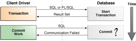

Panoramica di Transaction Guard
Transaction Guard è un'API che le applicazioni possono utilizzare per fornire l'idempotenza della transazione, ovvero la capacità del database di conservare un risultato di commit garantito che indica se una transazione è stata sottoposta a commit e completata. Oracle AI Database fornisce l'API per JDBC thin, OCI, OCCI e ODP.Net.

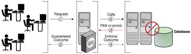

Panoramica sulla continuità di applicazione Continuità di applicazione tenta di mascherare le indisponibilità dalle applicazioni ripetendo le richieste di applicazione incomplete dopo interruzioni non pianificate e pianificate. In questo contesto, una richiesta è un'unità di lavoro dell'applicazione.

Messaggi di commit persi
Quando si progetta per l'idempotenza, gli sviluppatori devono affrontare il problema degli errori di comunicazione dopo la sottomissione delle istruzioni di commit. I messaggi di commit non sono persistenti nel database e pertanto non possono essere recuperati dopo un errore.
Il grafico seguente è una rappresentazione di alto livello di un'interazione tra un'applicazione client e un database.
Figura 2: Messaggio di commit perso
Nel caso di commit standard, il database esegue il commit di una transazione e restituisce un messaggio di operazione riuscita al client. Nella Figura 13-2, il client sottomette un'istruzione di commit e riceve un messaggio che indica che la comunicazione non è riuscita. Questo tipo di errore può verificarsi per diversi motivi, tra cui un errore dell'istanza di database o un'indisponibilità di rete. In questo scenario, il cliente non conosce lo stato della transazione.
A seguito di un errore di comunicazione, il database potrebbe comunque eseguire l'invio e non essere a conoscenza della disconnessione del client. Il controllo dello stato della transazione non garantisce che non verrà eseguito il commit di una transazione attiva dopo la verifica. Se il client rinvia il commit a causa di queste informazioni non aggiornate, il database potrebbe ripetere la transazione, con conseguente danneggiamento logico.

Vantaggi della continuità di applicazione Un problema di base per gli sviluppatori è come mascherare una sessione di database persa dagli utenti finali.
Application Continuity Architecture I componenti chiave di Application Continuity sono runtime, riconnessione e ripetizione.
La continuità dell'applicazione tenta di risolvere il problema della sessione persa ripristinando la sessione del database quando qualsiasi componente interrompe la conversazione tra database e client. La sessione del database ripristinata include tutti gli stati, i cursori, le variabili e la transazione più recente quando ne esiste una.
Caso d'uso per la continuità dell'applicazione In un caso tipico, un client ha sottomesso una richiesta al database, che ha generato sia stati transazionali che stati non transazionali.
La continuità di applicazione Continuità applicazione per manutenzione pianificata per le interruzioni pianificate consente alle applicazioni di continuare le operazioni per le sessioni di database che possono essere drenate o migrate in modo affidabile.
Caso d'uso per continuità applicazione
In un caso tipico, un cliente ha inviato una richiesta al database, che ha generato sia stati transazionali che non transazionali.
Lo stato del client rimane corrente, potenzialmente con i dati immessi, i dati restituiti e i dati e le variabili inseriti nella cache. Tuttavia, lo stato della sessione del database, all'interno del quale l'applicazione deve operare, viene perso.
Se la richiesta del cliente ha avviato una o più transazioni, l'applicazione deve affrontare le seguenti possibilità:
Se è stato eseguito un commit, il messaggio di commit restituito al client non è permanente. Il client non sa se la richiesta è stata sottoposta a commit e dove nello stato di elaborazione non transazionale è stata raggiunta.
Se un commit non è stato emesso o se è stato emesso ma non è stato eseguito, viene eseguito il rollback della transazione in esecuzione che deve essere risottomessa utilizzando una sessione con lo stato corretto.
Se la ripetizione riesce, il servizio utente del database per le indisponibilità pianificate e non pianificate non viene interrotto. Se il database rileva le modifiche dei dati visualizzati e potenzialmente attivati dall'applicazione, la ripetizione viene rifiutata. La ripetizione non viene tentata quando viene superato il tempo consentito per l'avvio della ripetizione, l'applicazione utilizza una chiamata limitata oppure l'applicazione ha disabilitato in modo esplicito la ripetizione utilizzando il metodo disableReplay.

Architettura della continuità di applicazione
Le fasi sono le seguenti:
Runtime normale
In questa fase la continuità di applicazione esegue i task indicati di seguito.
Identifica le richieste del database
Decide se le chiamate locali e del database possono essere riprodotte
Crea oggetti proxy per abilitare la ripetizione, se necessario, e per gestire le code
Contiene le chiamate originali e la convalida di queste chiamate fino a quando la fine della richiesta o della ripetizione del database non viene disabilitata
Riconnessione
Questa fase viene attivata da un errore recuperabile. La continuità di applicazione esegue le attività indicate di seguito.
Garantisce che la ripetizione sia abilitata per le richieste del database
Gestisce i timeout
Ottiene una nuova connessione al database, quindi convalida che si tratta di una destinazione di database valida
Utilizza Transaction Guard per determinare se il commit dell'ultima transazione è riuscito (le transazioni sottoposte a commit non vengono risottomesse)
Ripeti
Riproduce le chiamate che si trovano in coda
Disabilita la ripetizione se durante la ripetizione vengono visualizzate modifiche visibili all'utente nei risultati
Non consente un commit, ma consente all'ultimo richiamo (che ha rilevato l'errore) di eseguire il commit
Dopo una ripetizione riuscita, la richiesta continua dal punto di errore.
