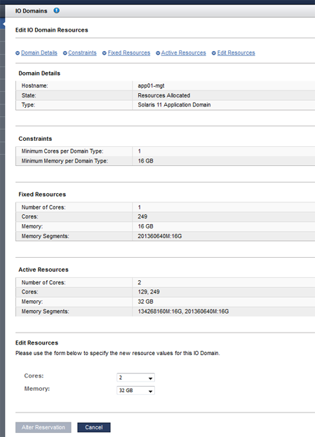

    Edit I/O Domain Resources(I/O 도메인 리소스 편집) 페이지가 표시됩니다.
    image:편집 페이지를 보여주는 화면입니다.
    • Domain Details(도메인 세부정보) – 호스트 이름, 상태 및 유형을 나열합니다.
    • Constraints(제약 조건) – 도메인 유형에 대한 최소 리소스 요구사항을 보여줍니다. 활성 사용자에게 리소스 허용량이 있을 경우 해당 사용자의 허용된 코어 및 메모리 합계와 사용 가능한 코어 및 메모리 합계도 표시됩니다.
    • Fixed Resources(고정 리소스) – 이 I/O 도메인에 대해 고정된 총 리소스(정확한 코어 식별자 및 메모리 세그먼트 포함)를 보여줍니다. 고정 리소스는 제거할 수 없습니다.
    • Active Resources(활성 리소스) – 현재 이 I/O 도메인에 할당된 총 코어 및 메모리(정확한 코어 식별자 및 메모리 세그먼트 포함)를 보여줍니다.
    • Edit Resources(리소스 편집) – 이 I/O 도메인에 대한 리소스를 늘리거나 줄이는 데 사용할 수 있는 풀다운 목록을 제공합니다.
  5. Edit Resources(리소스 편집)에서 코어 및/또는 메모리 수를 변경합니다.
    • 리소스 증가 – 컴퓨트 노드에서 리소스 허용량(리소스 허용량이 있을 경우) 이내로 추가 리소스를 사용할 수 있어야 합니다.
    • 리소스 감소 – I/O 도메인의 현재 리소스가 도메인 유형에 필요한 최소 리소스보다 많은 경우에만 리소스를 줄일 수 있습니다.
