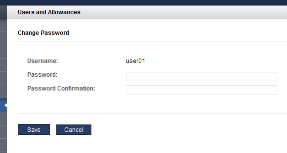

    Change Password(암호 변경) 화면이 표시됩니다.
    image:사용자 편집 화면을 보여주는 스크린샷입니다.
  5. 새 암호 및 암호 확인을 입력합니다.
  6. Save(저장)를 누릅니다.
