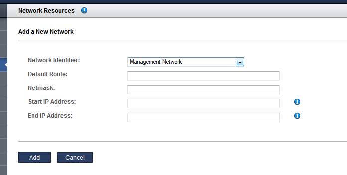

  3. Add(추가)를 누릅니다.
    Add a New Network(새 네트워크 추가) 화면이 표시됩니다.
    image:네트워크 추가 화면을 보여주는 스크린샷입니다.
  4. 양식을 채우고 Add(추가)를 누릅니다.
