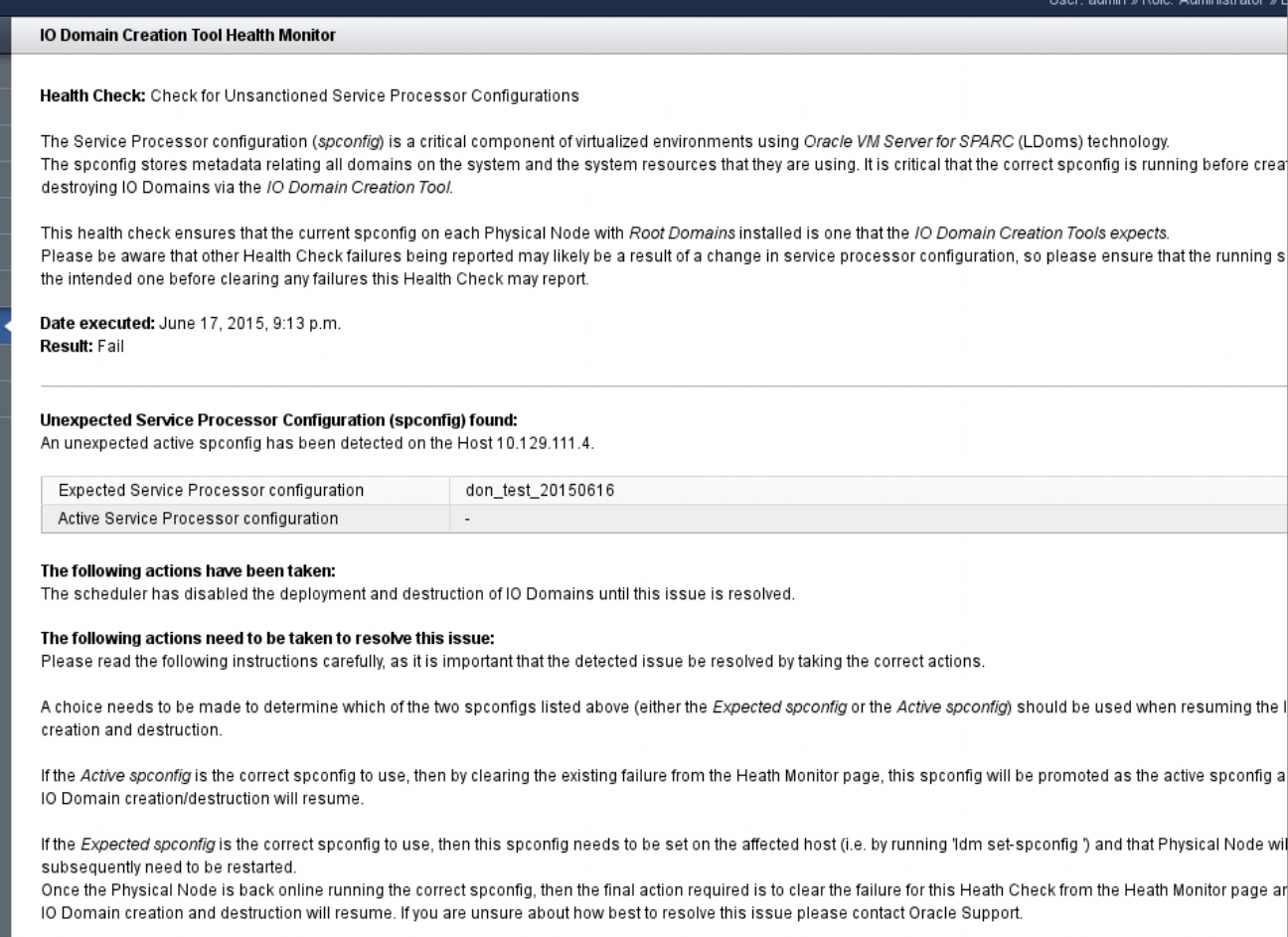

  3. Details(세부정보) 링크를 눌러 건전성 검사 세부정보를 확인합니다.
    다음은 건전성 검사 오류에 대한 세부정보 예입니다.
    image:오류에 대한 세부정보를 보여주는 스크린샷입니다.
  4. 오류가 보고되면 해결 조치를 취한 다음 오류를 지웁니다.
    1. 각 오류에 대해 세부정보 화면에 설명된 작업을 수행합니다.
