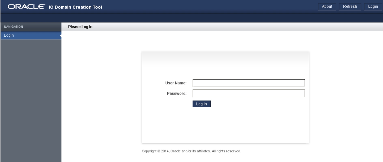

I/O 도메인 만들기 도구에 로그인
  1. 시스템에서 네트워크를 통해 SuperCluster에 액세스할 수 있는 브라우저를 엽니다.
  2. 주소 필드에 이 URL을 입력하고 Return 키를 누릅니다.
    https://compute_node_1-Control_dom:8000
    compute_node_1-Control_dom을 첫번째 컴퓨트 노드의 콘트롤 도메인 이름 또는 IP 주소로 바꿉니다.
    I/O 도메인 만들기 도구 로그인 화면이 표시됩니다.
    image:I/O 도메인 도구 로그인 페이지를 보여주는 스크린샷입니다.
  3. 관리자 또는 사용자로 로그인합니다.
    도구에 처음 액세스하는 경우 다음과 같은 기본 로그인 자격 증명을 사용합니다.
    • 사용자 이름 – admin
    • 암호 – welcome1
    주 -  도구에 처음 액세스하는 경우 도구를 초기화해야 합니다. 도구 초기화를 참조하십시오.
    주 -  암호를 잊어버린 경우 관리자 권한이 있으면 암호를 재설정할 수 있습니다. 사용자 암호 재설정(관리자)을 참조하십시오. 관리자 권한이 없을 경우 재설정을 요청하십시오. 암호 재설정 요청을 참조하십시오.
