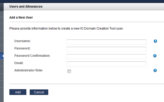

  2. 탐색 패널에서 Users and Allowances(사용자 및 허용량)를 선택합니다.
    Users and Allowances(사용자 및 허용량) 화면이 표시됩니다.
  3. Add User(사용자 추가)를 누릅니다.
    Add a New User(새 사용자 추가) 화면이 표시됩니다.
    image:새 사용자 추가 페이지를 보여주는 스크린샷입니다.
  4. 다음 정보를 입력합니다.
    • User name(사용자 이름) – 이 새 사용자의 이름입니다.
    • Password(암호) – 사용자가 도구에 로그인하는 데 사용하는 암호입니다.
    • Password confirmation(암호 확인)
    • Email(전자 메일) – 새 사용자에 대한 전자 메일 주소입니다.
    • Administration role(관리 역할) – 이 사용자가 관리자 권한을 가지도록 하려면 선택합니다. 사용자 역할 및 권한을 참조하십시오.
  5. Add(추가)를 누릅니다.
