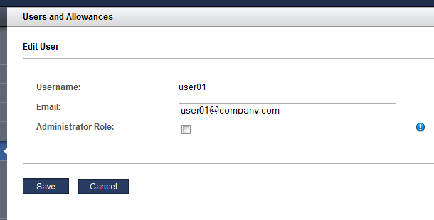

  3. 사용자를 선택하고 Edit User(사용자 편집)를 눌러 사용자의 전자 메일 주소를 확인합니다.
    사용자의 전자 메일 주소가 올바른지 확인합니다.
    image:사용자 편집 페이지를 보여주는 스크린샷입니다.
  4. 다음 버튼 중 하나를 누릅니다.
    • Save(저장) – 내용을 변경한 경우
    • Cancel(취소) – 내용을 변경하지 않은 경우

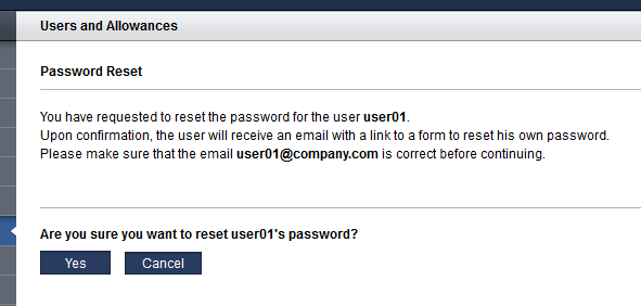

  5. 사용자를 선택하고 Reset Password(암호 재설정)를 누릅니다.
    Password Reset(암호 재설정) 화면이 표시됩니다.
    image:암호 재설정 화면을 보여주는 스크린샷입니다.
  6. Yes(예)를 누릅니다.
    도구에서 사용자에게 암호 재설정 링크가 포함된 전자 메일을 보냅니다.
    예를 들어, 다음과 같습니다.
