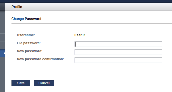

    브라우저에서 Password Reset(암호 재설정) 화면이 표시됩니다.
    image:암호 재설정 화면을 보여주는 스크린샷입니다.
  3. 원래 암호와 새 암호, 확인용 암호를 입력하고 Save(저장)를 누릅니다.
