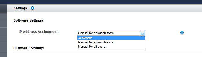

기본적으로 I/O 도메인이 만들어지면 자동으로 관리, 10GbE 클라이언트, IB 및 Versaboot(해당하는 경우) 네트워크에 IP 주소가 지정됩니다. I/O 도메인 생성자가 관리 및 클라이언트 네트워크에 대해 특정 서브넷에서 특정 IP 주소를 선택할 수 있도록 도구를 구성할 수 있습니다. 구성 옵션은 다음과 같습니다.
  • Automatic(자동) – (기본값) 자동으로 모든 I/O 도메인 네트워크에 IP 주소가 지정됩니다. 지정되는 IP 주소는 IP 주소 풀에서 사용 가능한 다음 주소입니다. 네트워크 설정네트워크 추가 또는 편집(관리자)을 참조하십시오.
  • Manual for administrators(관리자가 수동설정) – I/O 도메인을 만드는 동안 관리자가 드롭다운 목록에서 특정 IP 주소를 선택합니다. 관리자가 아닌 경우 IP 주소가 자동으로 지정됩니다.
  • Manual for all users(모든 사용자가 수동설정) – I/O 도메인을 만드는 동안 모든 사용자가 드롭다운 목록에서 특정 IP 주소를 선택합니다.

  3. IP Address Assignment(IP 주소 지정)의 드롭다운 목록에서 다음 옵션 중 하나를 선택합니다.
    image:IP 주소 구성 드롭다운 목록을 보여주는 스크린샷입니다.
  4. Save(저장)를 누릅니다.
    새 IP 주소 지정 구성이 후속 I/O 도메인 만들기 작업에 적용됩니다.
