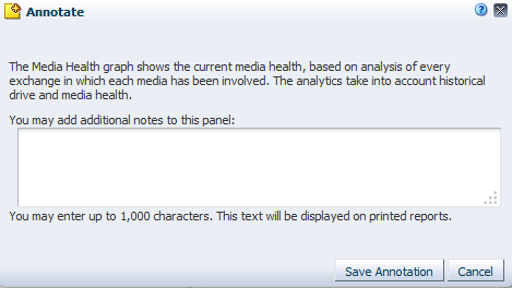

Annotate (Anotar)
Descripción
Este cuadro de diálogo le permite agregar o modificar una anotación del portlet del panel de control. Aparece cuando hace clic en la información del portlet en el portlet del panel de control.
Nota:
El texto que introduzca es específico para la plantilla del panel de control actual. Por ejemplo, si el portlet de Drive Health (Estado de unidad) aparece en varias plantillas del panel de control, cada instancia de él puede tener una anotación distinta asociada con él.
Nota:
El texto de la anotación es específico para el nombre de usuario de STA. Por ejemplo, las anotaciones introducidas por un usuario en el portlet de Drive Health (Estado de unidad) no se mostrarán a un usuario que inició sesión con un nombre de usuario de STA distinto.
Campos de la pantalla
Puede agregar notas adicionales a este panel:
Escriba el texto que desea que aparezca en los Informes ejecutivos.
Las anotaciones pueden tener hasta 1000 caracteres ASCII. No existen opciones de formato, como negrita o color. Asimismo, no se conservan las opciones de uso de espacios, por ejemplo, avances de línea manuales en los Informes ejecutivos.
Botones
Save Annotation (Guardar anotación)
Haga clic para aplicar la anotación al portlet del panel de control.
Cancel (Cancelar)
Haga clic para descartar este cuadro de diálogo sin aplicar la anotación.

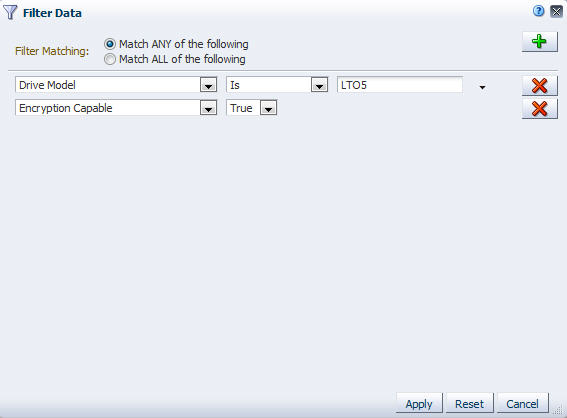

Este cuadro de diálogo le permite especificar los criterios que desea usar para filtrar datos en la tabla de vista de lista o tabla dinámica. Puede especificar cualquier cantidad de criterios.
Este cuadro de diálogo aparece al hacer clic en Filter Data (Filtrar datos) en la barra de herramientas de la tabla.
Filter Matching (Filtrar coincidencias)
Indica el tipo de coincidencia que desea utilizar para el filtro. Opciones:
  • Match ANY of the following (Comparar CUALQUIERA de los siguientes): selecciona los registros de la tabla que cumplen cualquiera de los criterios que especifica. Éste es el valor predeterminado.
  • Match ALL of the following (Comparar TODOS los siguientes): selecciona los registros de la tabla que cumplen todos los criterios que especifica.
Lista de criterios de filtro
Introduzca los criterios de filtro que desea aplicar a la tabla. Puede agregar tantas filas como desee. En cada fila, especifique los criterios mediante las siguientes selecciones de menú:
  • Atributos de tabla - Todos los atributos disponibles para la tabla se muestran en el menú.
    Nota:
    Si conoce el nombre del atributo que desea seleccionar, puede escribir las primeras letras para mover el cursor rápidamente a ese elemento del menú.
  • Operadores de filtro: los operadores de filtro varían según el tipo de atributo.
  • Valor de atributo: los valores de atributos varían según el atributo.
Consulte Operadores de filtro según tipo de atributo para obtener detalles acerca de las selecciones del menú.
Botones
Add new filter criteria row (Agregar nueva fila de criterios de filtro)
Haga clic para agregar una nueva fila a la lista de criterios de filtro.
Remove this filter criteria row (Eliminar esta fila de criterios de filtro)
Haga clic para suprimir la fila actual de los criterios de filtro.
Apply (Aplicar)
Haga clic para aplicar las entradas. La tabla se actualiza para mostrar solo aquellos registros que cumplan los criterios de selección que usted ha especificado.
Reset (Restablecer)
Haga clic para restablecer el cuadro de diálogo a la configuración predeterminada.
Cancel (Cancelar)
Haga clic para descartar este cuadro de diálogo sin aplicar las entradas.

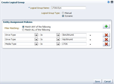

Este cuadro de diálogo le permite crear grupos lógicos manuales y dinámicos. Para los grupos dinámicos, use este cuadro de diálogo para definir los criterios de la política de coincidencia para seleccionar unidades y medios para el grupo.
Este cuadro de diálogo aparece cuando hace clic en Add Logical Group (Agregar grupo lógico) o Edit Logical Group (Editar grupo lógico) en la pantalla Logical Groups (Grupos lógicos).
Logical Group Name (Nombre de grupo lógico)
Nombre asignado por el usuario para el grupo lógico. La entrada puede ser de hasta 249 caracteres alfanuméricos, y debe ser única.
Logical Group Type (Tipo de grupo lógico)
Campo requerido para el cuadro de diálogo Create Logical Group (Crear grupo lógico). Campo de solo visualización para el cuadro de diálogo Edit Logical Group (Editar grupo lógico).
Indicar el tipo de grupo lógico. Opciones:
  • Dynamic (Dinámico): las unidades y los medios se seleccionan automáticamente para este grupo según los criterios de selección que usted defina.
  • Manual: las unidades y los medios se seleccionan para este grupo de manera manual.
Nota:
Este campo aparece solamente para los grupos lógicos dinámicos.
Indica el tipo de coincidencia que desea utilizar para los criterios de selección. Opciones:
  • Match ANY of the following (Comparar CUALQUIERA de los siguientes): selecciona unidades y medios que cumplen cualquiera de los criterios que especifica. Éste es el valor predeterminado.
  • Match ALL of the following (Comparar TODOS los siguientes): selecciona solo unidades y medios que cumplen todos los criterios que especifica.
Selection criteria rows (Filas de criterios de selección)
Nota:
Estos campos aparecen solamente para los grupos lógicos dinámicos.
Introduzca los criterios de selección que desea utilizar para este grupo. Puede agregar tantas filas como desee. En cada fila, especifique los criterios mediante las siguientes selecciones de menú:
  • Atributos de unidades y medios: se enumeran en el menú los atributos de medios y unidades seleccionados. Consulte Criterios de selección de grupos dinámicos para obtener una lista completa.
    Nota:
  • Operadores de selección: los operadores de selección varían según el tipo de atributo. Son similares a los operadores en el cuadro de diálogo Filter Data (Filtrar datos). Consulte Operadores de filtro según tipo de atributo para obtener detalles.
Botones
Nota:
Este botón aparece solamente para los grupos lógicos dinámicos.
Haga clic para agregar una nueva fila a la lista de criterios de selección.
Nota:
Haga clic para suprimir la fila de criterios de selección asociada.
Save (Guardar)
Haga clic para guardar el grupo lógico. Si es un grupo dinámico, STA comienza a generar el grupo según los criterios de selección especificados.
Cancel (Cancelar)

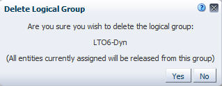

Delete Logical Group (Suprimir grupo lógico)
Descripción
Este cuadro de diálogo le permite confirmar si desea suprimir el grupo lógico seleccionado. Aparece cuando selecciona un grupo lógico en la pantalla Logical Groups (Grupos lógicos) y luego hace clic en Delete (Suprimir).
Botones
Yes (Sí)
Haga clic para suprimir el grupo lógico seleccionado.
No
Haga clic para cancelar la supresión y conservar el grupo lógico seleccionado.

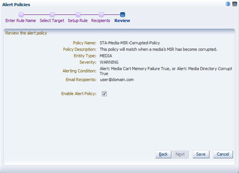

Cuadros de diálogo Alerts Policies (Políticas de alerta)
Asistente de Alert Policies (Políticas de alertas)
Descripción
Este asistente le permite definir y activar nuevas políticas de alerta. También le permite modificar la información para las políticas existentes.
Este asistente aparece cuando selecciona New Alert Policy (Nueva política de alerta) o Edit Alert Policy (Editar política de alerta) en la pantalla Alerts Policies (Políticas de alerta).
Nombre de la política
Policy Name (Nombre de la política)
Nombre asignado por el usuario para la política de alerta. La entrada puede ser de hasta 250 caracteres alfanuméricos, y debe ser única.
Policy Description (Descripción de la política)
Campo opcional. Descripción asignada por el usuario para la política de alerta.
Tipo de política
Entity Type (Tipo de entidad)
Seleccione el tipo de evento o componente del sistema de biblioteca para el cual esta política puede generar alertas.
Select Severity (Seleccionar gravedad)
Seleccione el nivel de gravedad de la política de alerta. Opciones:
  • Severe (Grave): puede generar alertas cada hora
  • Warning (Advertencia): puede generar alertas cada 24 horas
  • Informative (Informativa): puede generar solo una alerta
Criterios de alerta
Indica el tipo de coincidencia que desea utilizar para los criterios de política de alerta. Opciones:
  • Match ANY of the following (Comparar CUALQUIERA de los siguientes): activa una alerta cuando se cumple cualquiera de los criterios que usted especifica. Éste es el valor predeterminado.
  • Match ALL of the following (Comparar TODOS los siguientes): activa una alerta solo cuando se cumplen todos los criterios que usted especifica.
Alert criteria rows (Filas de criterio de alerta)
Introduzca los criterios que desea utilizar para esta política de alerta. Puede agregar tantas filas como desee. En cada fila, especifique los criterios mediante las siguientes selecciones de menú:
  • Atributos: los atributos pueden variar según el tipo de entidad seleccionado.
    Nota:
Destinatarios
Email Recipients (Destinatarios de correo electrónico)
Seleccione la casilla de control de cada dirección de correo electrónico a fin de recibir correos electrónico cuando se generen alertas desde esta política.
Revisión
Enable Alert Policy (Activar política de alerta)
Seleccione la casilla de control para crear la política y activarla inmediatamente. Anule la selección de la casilla de control para crear la política, pero déjela desactivada por ahora; podrá activarla posteriormente.
Botones
Breadcrumbs (Rutas de navegación)
Las rutas de navegación se activan para las pantallas del asistente qua ya ha visitado y para la pantalla próxima inmediata. Haga clic en el enlace para ir directamente a la pantalla seleccionada.
Back (Atrás)
Haga clic en este botón para ir a la pantalla anterior de este asistente.
Next (Siguiente)
Haga clic en este botón para ir a la próxima pantalla de este asistente.
Cancel (Cancelar)
Haga clic para salir del asistente sin aplicar la entrada.
Save (Guardar)
Nota:
Este botón aparece solo en la última pantalla del asistente.
Haga clic para aplicar las entradas y crear o actualizar la política de alerta.

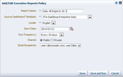

Add/Edit Executive Reports Policy (Agregar/editar la política de informes ejecutivos)
Descripción
Este cuadro de diálogo le permite definir o modificar una definición de Informe ejecutivo, incluido el nombre, la plantilla de origen del panel de control, la frecuencia de ejecución, el estado compartido y los destinatarios de correo electrónico.
Este cuadro de diálogo aparece cuando hace clic en Add (Agregar) o Edit (Editar) en la pantalla Executive Reports Policies (Políticas de Informes ejecutivos).
Report Name (Nombre del informe)
Escriba el nombre que desea asignarle al informe. La entrada puede tener hasta 255 caracteres alfanuméricos.
Source Dashboard Template (Plantilla de origen del panel de control)
El menú enumera todas las plantillas del panel de control disponibles para su nombre de usuario de STA actual. Seleccione la plantilla que desea usar como base del Informe ejecutivo. El informe incluirá toda la información en esta plantilla.
Locale (Configuración regional)
El menú enumera todos los idiomas en los que se pueden realizar Informes ejecutivos. Seleccione English (Inglés).
Start Date (Hora de inicio)
Especifique la fecha en la que desea que comiencen las ejecuciones planificadas de este informe. Los informes se ejecutan poco después de la 00.30 UTC, desde esta fecha. El valor predeterminado es mañana, en cuyo caso el informe se ejecuta por primera vez poco después de las 00.30 UTC el día después de ser definido.
Run Frequency (Frecuencia de ejecución)
En el menú, seleccione la frecuencia a la cual desea que se ejecute el informe. Opciones:
  • Diariamente
  • Cada 7 días
  • Cada 30 días
  • Cada 90 días
  • Cada 365 días
Shared (Compartido)
Este campo le permite especificar si este informe puede compartirse con todos los usuarios de STA en la interfaz de usuario de STA. Debe seleccionar una de las siguientes opciones:
  • Public (Público): el informe está disponible a todos los usuarios.
  • Private (Privado): el informe está disponible para el nombre de usuario de STA actual solamente. Esto no afecta la lista de destinatarios de correo electrónico: las copias del informe pueden enviarse por correo electrónico a cualquier dirección que se haya definido en STA, como se describe a continuación.
Especifique las direcciones de correo electrónico a las cuales desea que se envíen por correo electrónico copias de este informe después de cada ejecución. Se envía un correo electrónico a cada dirección con el archivo adjunto PDF del informe.
El menú enumera todas las direcciones de correo electrónico que se han definido en STA. En el menú, seleccione la casilla de control junto a cada dirección de correo electrónico que desee que reciba este informe. Puede seleccionar tantas direcciones como desee. Seleccione la casilla de control "All" (Todos) para seleccionar todas las casillas de verificación de la lista.
Botones
Save (Guardar)
Haga clic para aplicar las entradas. El informe se ejecutará automáticamente en la primera fecha planificada. También puede ejecutar el informe de manera manual. Para ello, seleccione Setup & Administration (Configuración y administración) y, a continuación, seleccione Executive Reports Policies (Políticas de informes ejecutivos).
Save and Run (Guardar y ejecutar)
Haga clic para aplicar las entradas y ejecutar este informe ahora. Esto no afecta la planificación regular del informe.
Cancel (Cancelar)

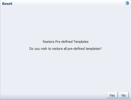

Reset (Templates) (Restablecer [Plantillas])
Descripción
Este cuadro de diálogo le permite restablecer todas las plantillas predefinidas de STA que se han suprimido. Las plantillas se restablecerán y estarán disponibles para todos los usuarios.
Este cuadro de diálogo aparece cuando hace clic en Restore Predefined Templates (Restablecer plantillas predefinidas) en la pantalla Templates Management (Gestión de plantillas).
Ninguno
Botones
Yes (Sí)
Haga clic para restablecer todas las plantillas predefinidas de STA.
No
Haga clic para descartar este cuadro de diálogo sin restablecer las plantillas.

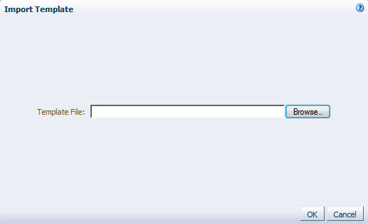

Import Template (Importar plantilla)
Descripción
Este cuadro de diálogo le permite importar una plantilla desde su equipo local a fin de que esté disponible para su nombre de usuario de STA.
Template File (Archivo de plantilla)
Haga clic en Browse (Explorar) y navegue a la ubicación del archivo de plantilla que desea importar. El archivo debe tener una extensión .xml.
Botones
OK (Aceptar)
Haga clic para importar la plantilla especificada.
Cancel (Cancelar)
Haga clic para descartar el cuadro de diálogo sin importar la plantilla.

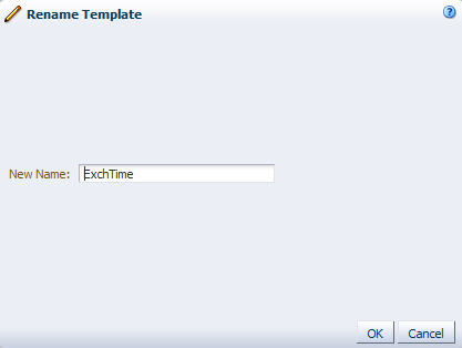

Rename Template (Cambiar nombre de plantilla)
Descripción
Este cuadro de diálogo le permite cambiarle el nombre a una plantilla personalizada.
New Name (Nuevo nombre)
Escriba el nombre que desea asignar. La entrada puede ser de hasta 255 caracteres alfanuméricos, y debe ser único.
Botones
OK (Aceptar)
Haga clic en este botón para aplicar los cambios.
Cancel (Cancelar)
Haga clic para descartar el cuadro de diálogo sin aplicar los cambios.

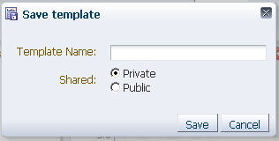

Save Template (Guardar plantilla)
Descripción
Este cuadro de diálogo le permite guardar la configuración de la pantalla actual como plantilla. Aparece cuando hace clic en Save Template (Guardar plantilla) en la barra de herramientas de plantillas.
Template Name (Nombre de la plantilla)
Nombre definido por el usuario para esta plantilla. La entrada puede tener una longitud de hasta 255 caracteres alfanuméricos.
Si escribe un nombre nuevo, se crea una plantilla nueva. Si escribe un nombre que ya existe, la plantilla especificada se sobrescribe con los cambios que haya realizado en la pantalla. Según sus preferencias de confirmación, es posible que se le solicite su confirmación antes de sobrescribir una plantilla existente.
Shared (Compartido)
Indique si desea que la plantilla sea visible para otros nombres de usuario de STA. Opciones:
  • Private (Privado): la plantilla está disponible para el nombre de usuario de STA actual solamente.
  • Public (Público): la plantilla está disponible para todos los nombres de usuario de STA.
Botones
Yes (Sí)
Haga clic para guardar la plantilla.
No
Haga clic para descartar el cuadro de diálogo sin guardar la plantilla.
Consulte también

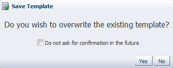

Save Template (Guardar plantilla) (Sobrescribir)
Descripción
Este cuadro de diálogo le permite confirmar las modificaciones a una plantilla existente. Aparece cuando está a punto de sobrescribir una plantilla existente y sus preferencias de confirmación indican que desea que se le pregunte antes de hacerlo.
Do not ask for confirmation in the future (No solicitar confirmación en el futuro)
Seleccione esta casilla de control para eliminar este cuadro de diálogo para futuras modificaciones de plantillas.
Puede restablecer este cuadro de diálogo en cualquier momento; consulte la Guía de principios básicos de pantalla de STA para obtener instrucciones.
Botones
Yes (Sí)
Haga clic para sobrescribir la plantilla a fin de que coincida con la disposición actual.
No
Haga clic para descartar el cuadro de diálogo sin sobrescribir la plantilla.
Consulte también

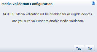

Confirmación de la configuración de validación de medios
Descripción
Este cuadro de diálogo le permite confirmar si desea activar o desactivar la característica de validación de medios en STA. Esta es una configuración global y afecta las operaciones de validación de medios para todo el sistema de biblioteca de cintas.
Este cuadro de diálogo aparece cuando selecciona los botones de opción Enabled (Activado) o Disabled (Desactivado) en el campo Media Validation State (Estado de validación de medios) en la pantalla Media Validation Configuration (Configuración de validación de medios).
Botones
Yes (Sí)
Haga clic para confirmar su selección.
Cancel (Cancelar)
Haga clic para descartar este cuadro de diálogo sin aplicar la selección.

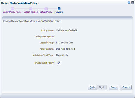

Asistente de Media Validation Policy (Política de validación de medios)
Descripción
Este asistente le permite definir y activar nuevas políticas de validación de medios. También le permite modificar la información para las políticas existentes.
Este asistente aparece cuando hace clic en New Media Validation Policy (Nueva política de validación de medios), Edit Media Validation Policy (Editar política de validación de medios) o Copy Media Validation Policy (Copiar política de validación de medios) en la barra de herramientas de las políticas de validación de medios.
Enter Policy Name (Introducir nombre de la política)
Nombre asignado por el usuario para la política de validación de medios. La entrada puede ser de hasta 250 caracteres alfanuméricos, y debe ser única.
Campo opcional. Descripción asignada por el usuario para la política de validación de medios.
Select Target (Seleccionar destino)
Select media type and optional library complex (Seleccionar tipo de medio y complejo de bibliotecas opcional)
Haga clic en este botón para indicar que desea seleccionar medios para la validación según el tipo de medios y el complejo de bibliotecas opcional.
Media Type (Tipo de medios)
Seleccione el tipo de medios.
Library Complex (Optional) (Complejo de bibliotecas [opcional])
Seleccione el complejo de bibliotecas.
Select logical group (Seleccionar grupo lógico)
Haga clic en este botón para indicar que desea seleccionar medios para la validación según el grupo lógico definido.
Logical Group (Grupo lógico)
Seleccione el grupo lógico.
Set Up Policy (Configurar política)
Policy Criteria (Criterios de políticas)
Seleccione los criterios para seleccionar los medios dentro del grupo que ha especificado en la pantalla anterior. Opciones:
  • Random selection (Aleatorio): Esta selección es la predeterminada.
  • Media Health = Action (Estado de los medios = acción)
  • Media Health = Evaluate (Estado de los medios = evaluar)
  • Media Health = Monitor (Estado de los medios = supervisar)

Validation Test Type (Tipo de prueba de validación)
Seleccione el tipo de validación que esta política debe realizar. Opciones:
  • Basic Verify (Verificación básica)
  • Standard Verify (Verificación estándar)
  • Complete Verify (Verificación completa)
  • Complete Verify Plus (Verificación completa superior)
  • Verify Rebuild MIR (Verificar reconstrucción de MIR)
Review (Revisión)
Enable Policy (Activar política)
Botones
Back (Atrás)
Next (Siguiente)
Cancel (Cancelar)
Save (Guardar)
Nota:

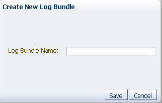

Create New Log Bundle (Crear nuevo paquete de registros)
Descripción
Este cuadro de diálogo le permite asignar un nombre a un nuevo paquete de log de RDA (Agente de diagnóstico remoto).
Este cuadro de diálogo aparece al hacer clic en Create New Log Bundle (Crear nuevo paquete de registros) en la barra de herramientas de registros.
Log Bundle Name (Nombre de paquete de registros)
Introduzca un nombre. Los requisitos de nombre de log son:
  • Máximo 210 caracteres
  • Puede contener solo caracteres alfanuméricos y guiones bajos, pero no puede contener cuatro guiones bajos o más consecutivos.
  • Los espacios se reemplazan con guiones bajos.
  • No puede comenzar con los siguientes caracteres en mayúsculas:
    COM
    LPT
    PRN
    CON
    AUX
    NUL
Botones
Save (Guardar)
Cancel (Cancelar)

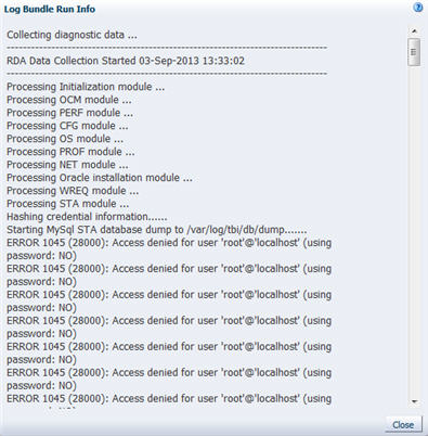

Log Bundle Run Info (Información de ejecución de paquetes de logs)
Descripción
Este cuadro de diálogo muestra información detallada de la última ejecución de creación de paquetes de log. Aparece cuando selecciona un paquete de servicios en la pantalla Service – Logs (Servicio – Registros) y hace clic en Log Bundle Run Info (Información de ejecución de paquetes de servicio). Este cuadro de diálogo es de solo visualización.
Botones
Close (Cerrar)
Haga clic para descartar el cuadro de diálogo.

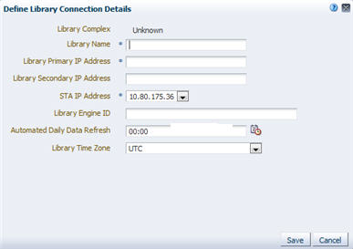

Define Library Connection Details (Definir detalles de conexión de biblioteca)
Descripción
Este cuadro de diálogo le permite definir los detalles de conexión para una biblioteca que desea conectar a STA.
Este cuadro de diálogo aparece cuando hace clic en Add (Agregar) o Edit (Editar) en la barra de bibliotecas supervisadas de SNMP.
Library Complex (Complejo de bibliotecas)
Solo visualización.
ID de complejo de bibliotecas. Esta ID es generada automáticamente por STA cuando usted recupera correctamente los últimos datos de configuración de la biblioteca.
Library Name (Nombre de biblioteca)
Necesario.
Introduzca el nombre que desea asignar a la biblioteca. Este nombre se usará para identificar la biblioteca a través de las pantallas de STA. Es posible que desee usar el nombre de host de la biblioteca.
Library Primary IP Address (Dirección IP principal de la biblioteca)
Obligatorio.
Introduzca la dirección IP del puerto público de la biblioteca. Para las bibliotecas SL150, este es el puerto denominado Network Port 1 (Puerto de red 1); para las bibliotecas SL500, es el puerto 1B; para las bibliotecas SL3000 y SL8500, es el puerto 2B.
Nota:
Para las bibliotecas SL3000 y SL8500 que utilizan la característica Redundant Electronics, este es el puerto 2B en la tarjeta del controlador activo.
Library Secondary IP Address (Dirección IP secundaria de la biblioteca)
Este campo no se aplica a las bibliotecas SL150 y SL500, y debe dejarse en blanco.
Para las bibliotecas SL3000 y SL8500, la entrada en este campo depende de la configuración específica de la biblioteca. Esta entrada le permite a STA mantener comunicaciones de SNMP ininterrumpidas con la biblioteca si aparece un conmutador de Redundant Electronics o se produce un failover de TCP/IP dual.
  • Para las bibliotecas que tienen la característica Redundant Electronics, introduzca la dirección IP del puerto 2B en la tarjeta del controlador alternativo (en espera).
  • Para las bibliotecas que tienen la característica TCP/IP dual, introduzca la dirección IP del puerto 2A en la tarjeta del controlador activo.
  • Para las bibliotecas con ambas características, puede elegir qué dirección IP introducir, según qué característica desea que STA admita sin interrupción.
  • Para las bibliotecas que no tienen ninguna de estas características, deje este campo en blanco.
STA IP Address (Dirección IP de STA)
Obligatorio.
El menú enumera todas las direcciones IP disponibles para el servidor de STA. Seleccione la dirección IPv4 que debe usar la biblioteca para enviar datos de SNMP al servidor. Si existe más de una y no está seguro de cuál usar, consulte al administrador de STA para obtener asistencia.
Library Engine ID (ID de motor de biblioteca)
ID de motor de SNMP único de la biblioteca, automáticamente suministrado por la biblioteca cuando se realiza la recopilación de datos de la biblioteca.
En circunstancias normales, no debe modificar este campo. Sin embargo, si tiene razones para crear que el ID de motor de biblioteca ha cambiado (debido a una actualización del firmware, por ejemplo), debe dejar este campo en blanco y STA detectará el nuevo ID de motor durante la próxima operación Check/Test Connection (Comprobar/probar conexión) o Get Latest Data (Obtener los datos más recientes). Esta es la única oportunidad en la que debe modificar este campo.
Automated Daily Data Refresh (Refrescamiento de datos diario automatizado)
Introduzca la hora del día en que desea que STA recopile los datos de configuración más recientes desde la biblioteca. Los datos se recopilarán automáticamente cada 24 horas en ese horario, que es el horario local para la zona horaria que usted especifica en el campo Time Zone (Zona horaria).
La hora predeterminada es 00.00 (12.00 a. m.). Use el formato de hora de 24 horas para la entrada (por ejemplo, 13.00 es 1.00 p. m.).
Nota:
Se recomienda que elija un período de tiempo en el que, habitualmente, la biblioteca se use menos, a fin de que la recopilación de datos no entre en conflicto con otra actividad importante de la biblioteca.
Precaución:
Si deja este campo en blanco, se desactiva la recopilación automática programada de los datos de la biblioteca. En este caso, los datos de configuración de la biblioteca de STA no estarán sincronizados con la biblioteca.
Library Time Zone (Zona horaria de la biblioteca)
En el menú, seleccione la zona horaria local de la biblioteca.
Botones
Save (Guardar)
Cancel (Cancelar)

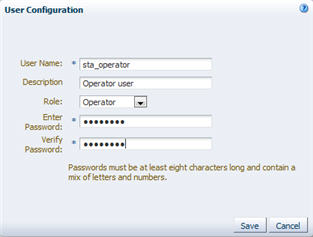

Cuadros de diálogo de gestión de usuarios
User Configuration (Configuración de usuario)
Descripción
Este cuadro de diálogo le permite crear o modificar un nombre de usuario de STA. Aparece cuando hace clic en Create New User (Crear nuevo usuario) o Modify User (Modificar usuario) en la pantalla Configuration – Users (Configuración – Usuarios).
User Name (Nombre de usuario)
Nota:
Este campo está activo solo para Create New User (Crear nuevo usuario).
Escriba el nombre que desea asignarle al usuario de STA.
Los requisitos de los nombres de usuario de STA son los siguientes:
  • Debe tener de 1 a 16 caracteres.
  • Todos los nombres de usuario deben ser únicos.
Description (Descripción)
Escriba una breve descripción del nombre de usuario de STA.
Role (Rol)
Seleccione el rol que desea asignarle a este nombre de usuario de STA. Opciones:
  • Viewer (Lector): puede acceder a las pantallas Home (Inicio), Tape System Hardware (Hardware de sistema de cintas) y Tape System Activity (Actividad de sistema de cintas).
  • Operator (Operador): tiene todos los privilegios del rol de lector. También tiene privilegios de edición para algunas pantallas Setup & Administration (Configuración y administración) y privilegios de solo visualización en las pantallas Configuration (Configuración).
  • Administrator (Administrador): tiene todos los privilegios del rol de operador, más los privilegios de edición completos para todas las pantallas Setup & Administration (Configuración y administración).
Enter Password (Introducir contraseña)
Escriba la contraseña que desea asignarle al usuario. La entrada se muestra enmascarada.
Los requisitos para las contraseñas son los siguientes:
  • Debe tener de 8 a 31 caracteres.
  • Debe incluir al menos un número y una letra mayúscula.
  • No debe tener espacios.
  • No debe incluir ninguno de los siguientes caracteres especiales:
Verify Password (Verificar contraseña)
Vuelva a escribir la contraseña para verificar que la escribió correctamente.
Botones
Save (Guardar)
Cancel (Cancelar)

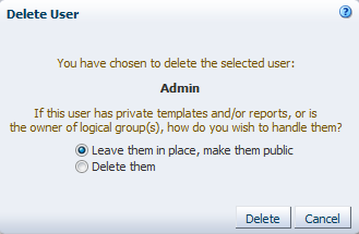

Delete User (Suprimir usuario)
Descripción
Este cuadro de diálogo le permite confirmar si desea suprimir el usuario seleccionado. Aparece cuando selecciona un nombre de usuario de STA en la pantalla Configuration – Users (Configuración – Usuarios) y luego hace clic en Delete (Suprimir).
If this user has private templates or groups, how do you wish to handle them? (Si este usuario tiene grupos o plantillas privados, ¿cómo desea administrarlos?)
Indique lo que desea hacer con los grupos lógicos o las plantillas privadas que son propiedad de este nombre de usuario de STA. Opciones:
  • Hacerlos públicos: se mantienen las plantillas, las políticas del Informe ejecutivo y los grupos lógicos, pero se los convierte en públicos y disponibles para todos los nombres de usuario de STA. Éste es el valor predeterminado.
  • Suprimirlos: suprimir todas las plantillas privadas, las políticas de Informe ejecutivo y los grupos lógicos que son propiedad de este nombre de usuario de STA.
Botones
Delete (Suprimir)
Haga clic para suprimir el nombre de usuario de STA.
Cancel (Cancelar)
Haga clic para descartar el cuadro de diálogo sin suprimir el nombre de usuario de STA.

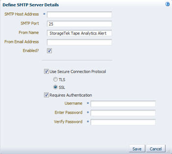

Cuadros de diálogo de configuración de correo electrónico
Define SMTP Server Details (Definir detalles de servidor de SMTP)
Descripción
Este cuadro de diálogo le permite definir la configuración del correo electrónico para el servidor de SMTP usado a fin de enviar correos electrónicos desde la aplicación de STA.
Este cuadro de diálogo aparece cuando hace clic en Editar servidor de SMTP seleccionado en la pantalla Configuration – Email (Configuración – Correo electrónico).
SMTP Host Address (Dirección de host de SMTP)
Introduzca la dirección IP o el alias DNS completo de su servidor de correo electrónico de SMTP.
SMTP Port (Puerto SMTP)
Introduzca el número de puerto SMTP para el transporte de correos salientes. Normalmente es el puerto 25, pero póngase en contacto con el administrador de sistemas de TI para verificar que sea el puerto usado en el sitio.
From Name (Nombre del remitente)
Introduzca el nombre que desea mostrar en la línea "From" (De) en el correo electrónico del servidor.
From Email Address (Dirección de correo electrónico del remitente)
Introduzca la dirección de correo electrónico desde la que se envía el mensaje. Si no desea que los usuarios respondan a este correo electrónico, es posible que desee introducir una dirección en el formato:
DoNotReply@Your_Company.com
Enabled? (¿Activado?)
Seleccione esta casilla de control para activar el servidor de correo electrónico de SMTP. Anule la selección de esta casilla de control para desactivar el servidor de correo electrónico.
Use Secure Connection Protocol (Usar protocolo de conexión segura)
Seleccione esta casilla de control para elegir el protocolo de conexión segura adecuado. Consulte con su administrador de sistema de TI para determinar qué conexión es correcta para usted. Debe seleccionar una de las siguientes opciones:
  • TLS: haga clic para seleccionar la seguridad de la capa de transporte (TLS).
  • SSL: haga clic para seleccionar la capa de conexión segura (SSL).
Requires Authentication (Requiere autenticación)
Seleccione esta casilla de control para indicar que el servidor de SMTP requiere autenticación.
Username (Nombre de usuario)
Introduzca un nombre de usuario admitido por el servidor de SMTP. Requerido solo si ha seleccionado la casilla de control Requires Authentication (Requiere autenticación).
Introduzca la contraseña asignada al usuario. Requerido solo si ha seleccionado la casilla de control Requires Authentication (Requiere autenticación).
Vuelva a introducir la contraseña para verificar que la ha introducido correctamente. Requerido solo si ha seleccionado la casilla de control Requires Authentication (Requiere autenticación).
Botones
Save (Guardar)
Cancel (Cancelar)

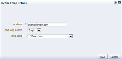

Define Email Details (Definir detalles de correo electrónico)
Descripción
Este cuadro de diálogo le permite agregar direcciones de correo electrónico elegibles para recibir mensajes de STA.
Este cuadro de diálogo aparece cuando hace clic en Add Email (Agregar correo electrónico) o Edit Selected Email (Editar correo electrónico seleccionado) en la barra de herramientas de direcciones de correo electrónico, en la pantalla Configuration – Email (Configuración – Correo electrónico).
Address (Dirección)
Introduzca un destino al cual enviar el correo electrónico en el formato:
your_name@your.company.com
Language-Locale (Idioma local)
En el menú, seleccione English (Inglés) si no se muestra.
En el menú, seleccione la zona horaria local del destinatario.
Botones
Save (Guardar)
Cancel (Cancelar)
