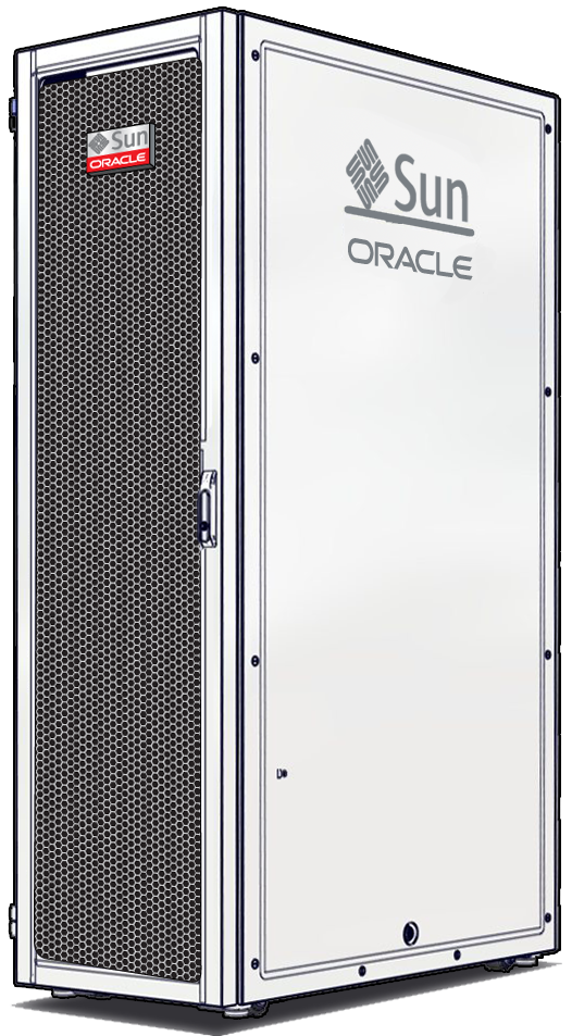

Présentation du système modulaire
Le système modulaire comprend le matériel et les logiciels que vous avez spécifiés. Il vous est expédié après assemblage à l'usine. Il est possible de l'agrandir ultérieurement en ajoutant des Noeuds de calcul et des composants supplémentaires (par exemple, un dispositif de stockage pour ces noeuds) ou un système modulaire supplémentaire.
Remarque -
Si vous avez commandé plus de 20 noeuds de calcul, ceux-ci sont expédiés dans des boîtes séparées. Pour obtenir des instructions de déballage et d'installation, reportez-vous à la section
Ajout des noeuds inclus dans la livraison.
Ce tableau répertorie les composants matériels et logiciels du système modulaire. Pour plus d'informations sur chaque composant, reportez-vous à la Data Sheet.
Noeuds de calcul et de gestion
Logiciels de noeud de gestion préinstallés au niveau du cadre.
2 à 30 noeuds de calcul pris en charge, chacun prenant en charge différents SE et technologies de virtualisation.
Il est possible d'ajouter et de supprimer chaque noeud sans aucun temps d'arrêt. Le système modulaire affiche et configure également de manière automatique chaque noeud lors de leur insertion.
Commutateurs Ethernet
Deux commutateurs à câblage en cuivre Oracle ES2-64, fournissant un réseau 10 Gb redondant, avec des liaisons montantes.
Jusqu'à quatre commutateurs à fibres optiques Oracle ES2-72, fournissant jusqu'à deux réseaux 10 Gb redondants supplémentaires, avec des liaisons montantes.
Une liaison montante Ethernet 10 Gbits directe en cuivre vers chaque noeud du système, fournissant une connexion Ethernet 10 Gbits non redondante vers chaque noeud du système.
Fournit les fonctionnalités de backplane pour les noeuds, les composants de réseau et les périphériques de stockage du système. Le module FMM gère les noeuds de backplane et fournit un commutateur de gestion pour les composants de gestion installés dans le système.
SP intégré. Chaque commutateur et le FMM contiennent également un SP. Le microprogramme d' Oracle ILOM est intégré au SP.
Précâblé
Précâblé pour les topologies Fabric 1, 2, 3 et 4. Les topologies Fabric 2 et 3 sont facultatives.
Options de PDU
22 kVA basse tension, 22 kVA haute tension, 24 kVA basse tension ou 24 kVA haute tension par barrette d'alimentation.
Cadre parasismique 42RU
Rack : hauteur 42RU, profondeur 1 000 mm.
