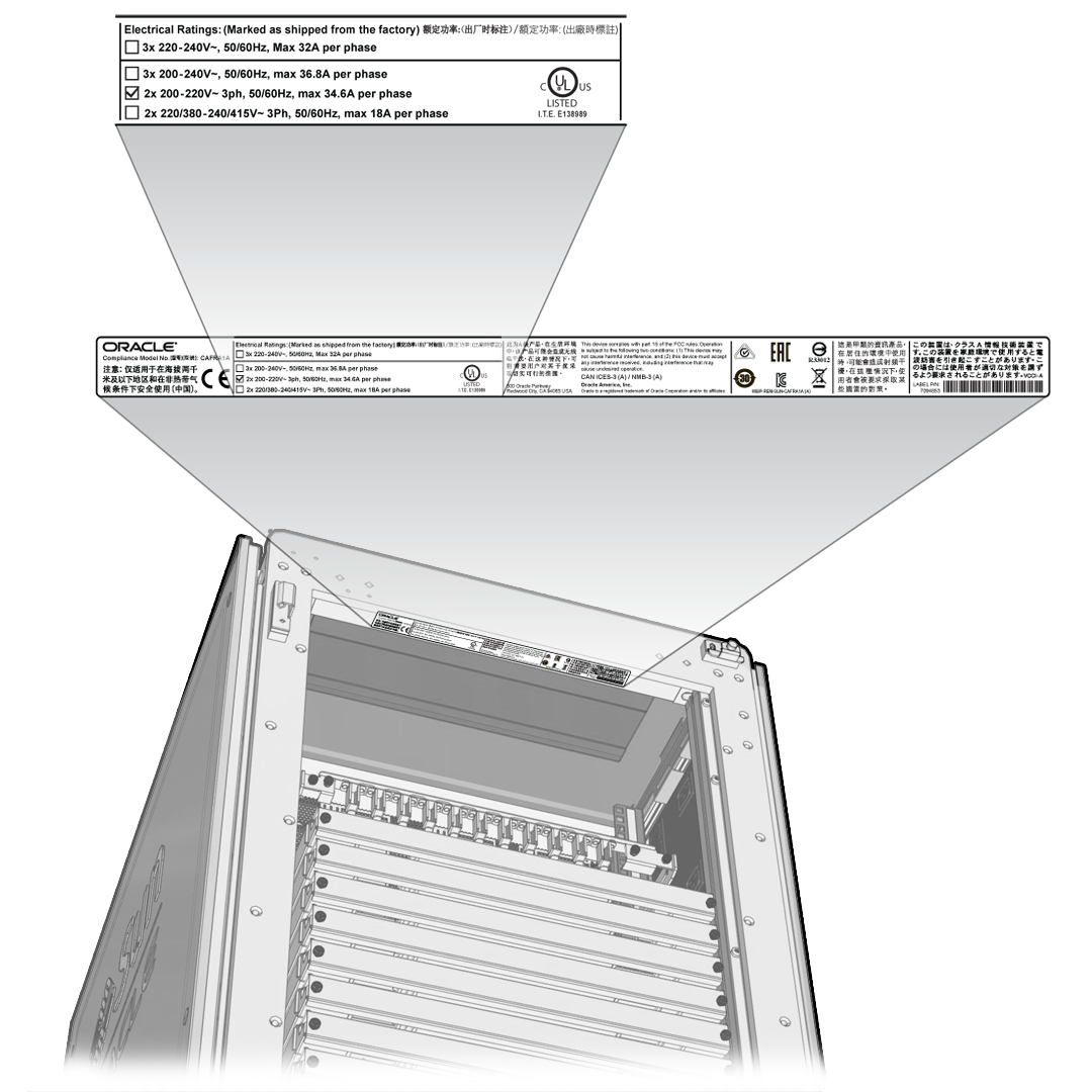

L'étiquette de conformité apposée à l'arrière du châssis indique les caractéristiques électriques du système modulaire. Vous devez ouvrir la porte arrière pour voir cette étiquette. L'étiquette porte une coche située en regard des caractéristiques électriques du système modulaire.
image:Ce graphique montre l'étiquette de conformité indiquant les caractéristiques électriques du système modulaire identifiées par une coche.
