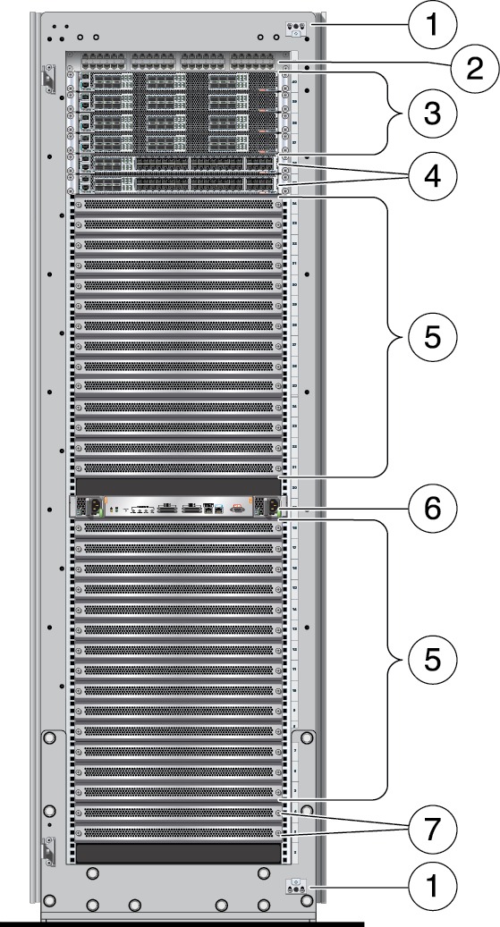

Composants arrière du système
N°
Description
1
Cadre parasismique
2
Panneau de coupleurs RJ-45
3
Groupe de commutateurs Oracle ES2-72 (fibres optiques)
4
///Groupe de commutateurs Oracle ES2-64 (cuivre)
5
FBS
aux noeuds de calcul
6
FMM
7
FBS
aux noeuds de gestion
