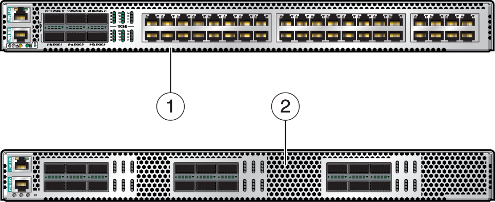

image:Ce graphique montre les commutateurs à fibres optiques et les deux commutateurs à câblage en cuivre.
N°
Description
1
Commutateur Oracle ES2-64
Ces commutateurs fournissent la connectivité Fabric 1 et disposent d'un réseau redondant. La liaison montante en cuivre QSFP assure la connexion Fabric 1 de ce commutateur à vos sites externes. Déterminez le nombre de liaisons QSFP (0 à 6) d'un commutateur à câblage en cuivre en fonction de la bande passante. Pour les installations à faible bande passante, vous pouvez omettre les liaisons montantes QSFP et vous connecter directement aux ports de rechange des commutateurs à câblage en cuivre.
2
Commutateur Oracle ES2-72
Deux commutateurs fournissent la connectivité Fabric 2 et deux autres commutateurs la connectivité Fabric 3. Chaque topologie Fabric possède des réseaux redondants. Les ports de liaison montante QSFP du commutateur Oracle ES2-72 assurent les connexions Fabric 2 et 3 à votre site externe. Déterminez le nombre de liaisons QSFP (1 à 10) d'un commutateur à fibres optiques en fonction de la bande passante.
