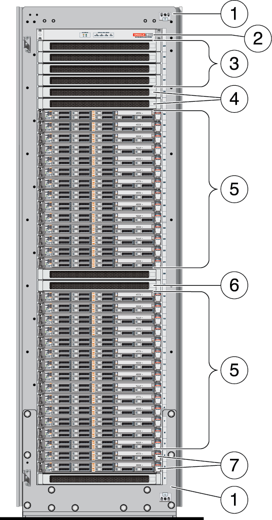

Composants avant du système
N°
Description
1
Cadre parasismique
2
DEL d'état
3
Groupe de commutateurs Oracle ES2-72 (fibres optiques)
4
///Groupe de commutateurs Oracle ES2-64 (cuivre)
5
Noeuds de calcul
6
FMM
7
Noeuds de gestion
