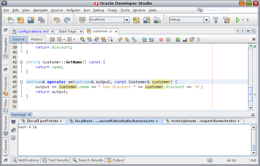

固定可能ターミナル
「タブの固定」アクションが「ターミナル」ポップアップメニューに追加されました。
図 2  固定可能ターミナル
image:IDE の「タブの固定」アクション
詳細は、ターミナルの固定に関する IDE のヘルプトピックを参照してください。

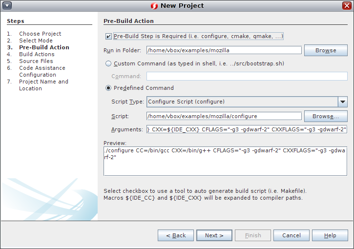

新規プロジェクトウィザード
既存のソースを使用する新規プロジェクトウィザードでは、あとで新しい「事前ビルド」プロパティータブを使用して事前ビルド手順をカスタマイズできます。このタブには、「プロジェクト・プロパティ」->「ビルド」->「事前ビルド」でアクセスできます。次の図は、新規プロジェクトウィザードの「事前ビルド・アクション」タブを示しています。
図 3  新規プロジェクトウィザード
image:既存のソースを使用する新規プロジェクトウィザード

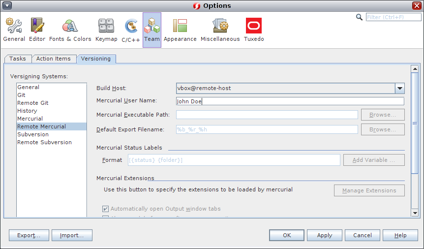

  • リモートモードでの SVN、Git、および Mercurial のサポート - この機能により、VCS をローカルユーザーとして完全リモートモードで使用できます。リモート VCS プリファレンスのカスタマイズは、「ツール」->「オプション」->「チーム」->「リモートMercurial/Git/Subversion」および「ツール」->「オプション」->「フォントと色」->「リモートMercurial/GIT/Subversion」で実行できます。次のスクリーンショットは、「オプション」ウィンドウのバージョン管理オプションを示しています。
    image:「チーム」-「バージョン管理」タブが示されている「オプション」ウィンドウ>

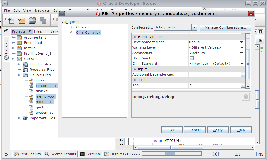

複数ファイルのプロパティーの編集
プロジェクト内の複数のファイルのプロパティーを編集できるようになりました。「プロジェクト」ウィンドウで Shift キーを押しながら複数のファイルをクリックして選択し、右クリックしながら「プロパティ」を選択します。「プロパティ」ウィンドウが表示されます。
図 4  複数ファイルのプロパティーの編集
image:IDE で複数のファイルが選択されており、選択されたファイルのプロパティーを「ファイル・プロパティ」ウィンドウで編集できます。

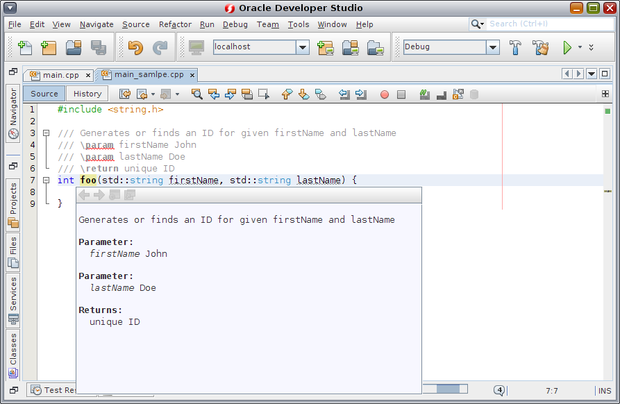

Doxygen C++ コメントのサポート
プロジェクトでは、doxygen 形式の 1 行の「///」コメントをドキュメントに使用できるようになりました。
図 5  Doxygen C++ コメントの使用
image:IDE で Doxygen C++ コメントを使用するアプリケーション
詳細は、コードへのドキュメントの追加に関する IDE のヘルプトピックを参照してください。

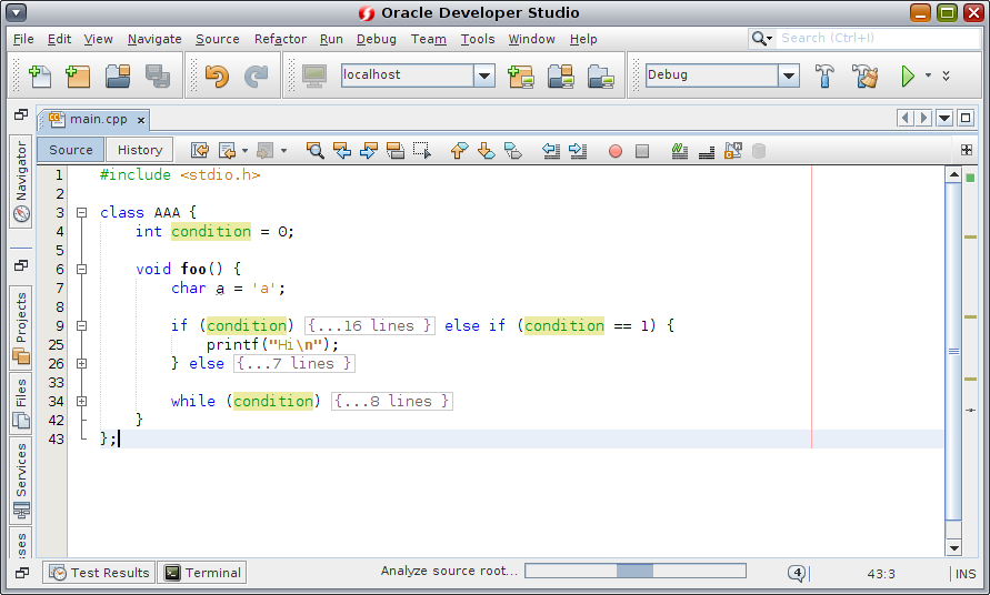

複合文のコード折りたたみ
if-else や do-while などの複合文を折りたためるようになりました。
図 6  IDE でのコード折りたたみ
image:IDE で折りたたまれた複合文のブロック
詳細は、C および C++ ファイル内のコードのブロックの折りたたみに関する IDE のヘルプトピックを参照してください。
