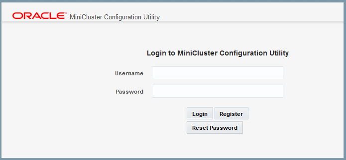

    예를 들어, 다음과 같습니다.
    https://mc7-n1/MCMU
    MCMU 로그인 페이지가 표시됩니다.
    image:로그인 화면을 보여주는 스크린샷입니다.
