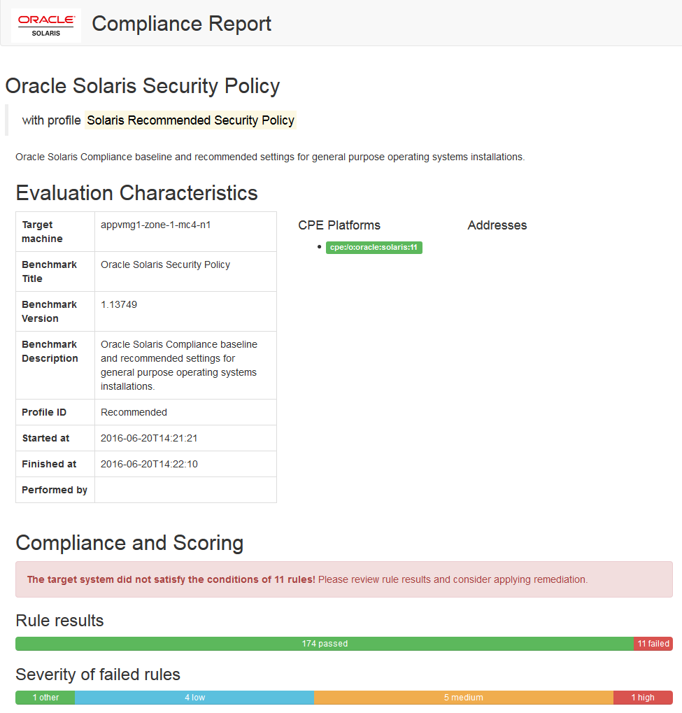

  5. 오른쪽으로 스크롤하여 View Report(보고서 보기)를 누릅니다.
    벤치마크 보고서가 표시됩니다.
    Rule Overview(규칙 개요) 아래에서 해당 결과를 기준으로 표시할 테스트 유형을 선택할 수 있습니다. 또한 검색 필드에 검색 문자열을 지정할 수 있습니다.
    image:준수 보고서를 보여주는 스크린샷입니다.

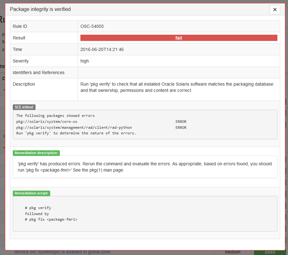

  6. 세부정보 및 권장 치료 정보를 보려면 테스트 이름을 누릅니다.
    주 -  보고서 하단에 있는 Show all Result Details(모든 결과 세부정보 표시)를 눌러서 모든 테스트의 모든 세부정보를 표시할 수 있습니다.
    image:테스트 세부정보를 보여주는 스크린샷입니다.
  7. 보안 경고를 평가하고 필요에 따라 수정합니다.
