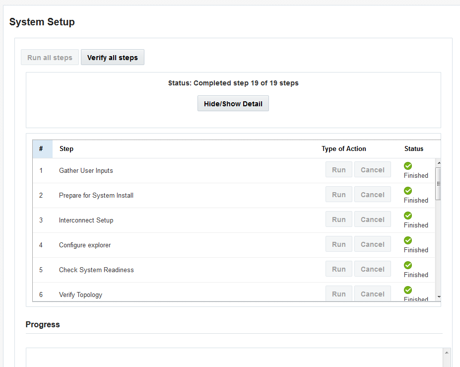

  2. 탐색 패널에서 System Settings(시스템 설정) -> System Setup(시스템 설정)을 선택합니다.
    System Setup(시스템 설정) 페이지가 표시됩니다.
    예를 들어, 다음과 같습니다.
    image:시스템 설정 페이지를 보여주는 스크린샷입니다.
    상태가 완료됨 또는 완료되지 않음인 초기화 단계가 나열됩니다.
  3. 필요한 경우 초기화 단계를 실행합니다.
    • 단계를 실행하려면 개별 단계에 대해 Run(실행) 버튼을 누릅니다.
    • 모든 단계를 자동으로 실행하려면 Run all steps(모든 단계 실행)를 누릅니다.
    각 단계가 실행되면서 상태가 업데이트됩니다.
