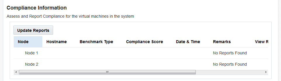

  2. Home(홈) 페이지에서 Compliance Information(준수 정보)으로 아래로 스크롤합니다.
    이 예에서는 보안 벤치마크 일정이 잡히지 않은 시스템에 대한 준수 정보를 보여줍니다.
    image:준수 정보를 보여주는 스크린샷입니다.
    Compliance Information(준수 정보) 패널에는 다음 정보가 제공됩니다.
    • Node(노드) – 컴퓨트 노드를 나열합니다. 화살표를 눌러 개별 노드를 확장 및 축소할 수 있습니다.
    • Hostname(호스트 이름) – VM의 호스트 이름을 나열합니다.
    • Benchmark Type(벤치마크 유형) – 사용된 벤치마크의 유형(CIS 동등, PCI-DSS 또는 DISA-STIG)을 지정합니다.
    • Compliance Score(준수 점수) – 준수 실행의 전체 점수를 나열합니다.
    • Date & Time(날짜 및 시간) – 벤치마크가 수행된 가장 최근 시간을 표시합니다.
    • Remarks(비고) – 벤치마크 결과에 대한 정보를 제공합니다.
    • View Report(보고서 보기) – 준수 보고서 확인에 사용되는 버튼을 제공합니다.
    • Schedule Compliance(준수 일정 잡기) – 벤치마크 일정 잡기에 사용되는 버튼을 제공합니다.

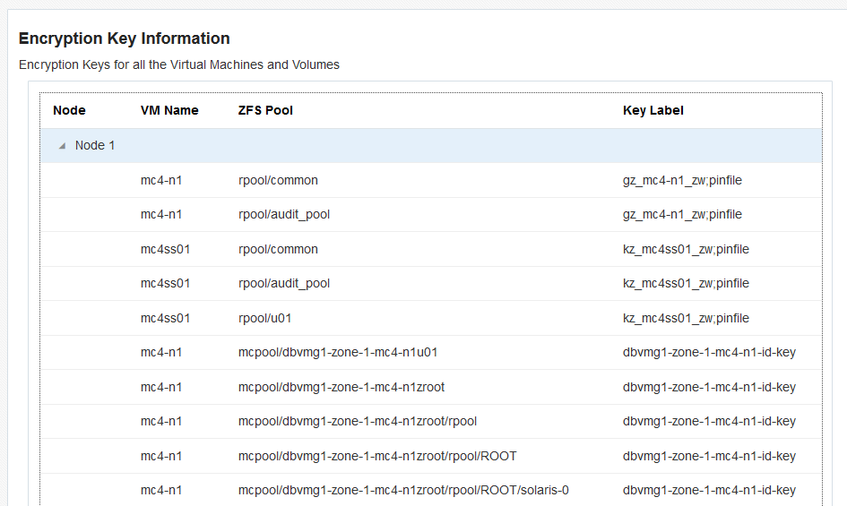

  3. 암호화 키 정보에 액세스하려면 탐색 패널에서 System Settings(시스템 설정) -> Security(보안)를 선택합니다.
    세부정보를 표시할 노드를 누릅니다.
    image:암호화 키 정보를 보여주는 스크린샷입니다.
    암호화 키를 관리하려면 Oracle MiniCluster S7-2 보안 설명서를 참조하십시오.
