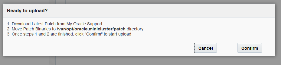

MCMU가 /var/opt/oracle.minicluster/patch에서 패치 업데이트를 확인한 다음 페이지에서 업데이트를 사용으로 설정합니다.
Confirm(확인)을 누릅니다.

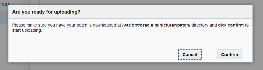

업데이트할 항목에 대해 Apply(적용) 버튼을 누릅니다.
확인 창이 표시됩니다.

MiniCluster의 적절한 디렉토리에 패치가 있을 경우 Confirm(확인)을 누릅니다.
MCMU가 시스템에 패치를 적용합니다.
