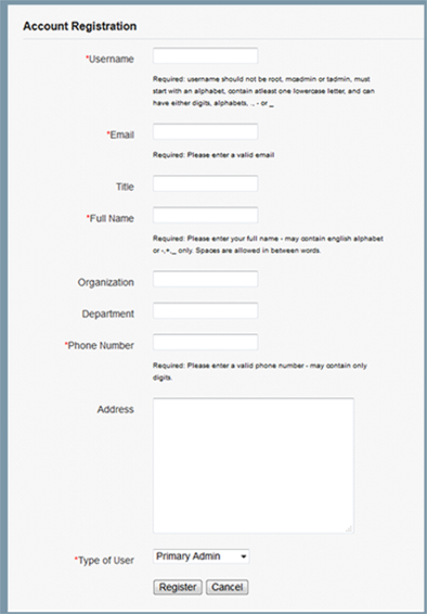

    MCMU 등록 페이지가 표시됩니다.
    image:사용자 등록 페이지를 보여주는 스크린샷입니다.
  3. MCMU 등록 페이지를 완료합니다.
    별표가 표시된 필드는 필수입니다.
    다음 항목을 지정합니다.
    • User name(사용자 이름) – 새 사용자에 대해 고유한 사용자 이름을 입력합니다.
    • Email(전자메일) – 새 사용자의 전자메일 주소를 입력합니다.
    • Title(직함) – (선택사항) 사용자의 직함을 입력합니다.
    • Full Name(전체 이름) – 새 사용자의 이름 및 성을 입력합니다.
    • Organization(조직) – (선택사항) 사용자의 조직을 입력합니다.
    • Department(부서) – (선택사항) 새 사용자의 부서를 입력합니다.
    • Phone Number(전화 번호) – 새 사용자의 전화 번호를 입력합니다. 특수 문자 또는 공백을 포함하지 마십시오.
    • Address(주소) – (선택사항) 새 사용자의 주소를 입력합니다.
    • Type of User(사용자 유형) – 사용자 역할을 참조하여 다음 중 하나를 선택합니다.
      • Primary admin(기본 관리자)
      • Secondary admin(보조 관리자)
      • Tenant admin(테넌트 관리자)
      • Auditor admin(감사자 관리자)
  4. Register(등록)를 누릅니다.
