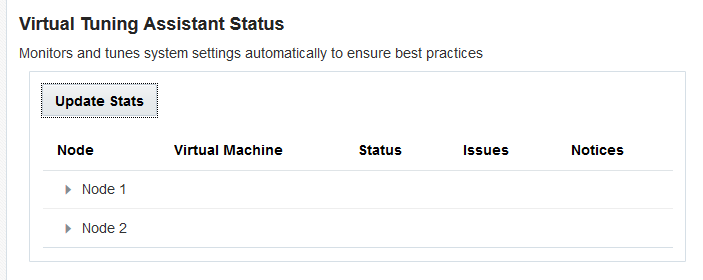

  2. Home(홈) 페이지에서 Virtual Tuning Assistant Status(가상 튜닝 도우미 상태) 패널로 아래로 스크롤합니다.
    image:가상 조정 패널을 보여주는 스크린샷입니다.
    예를 들어, 다음과 같습니다.
  3. Update Stats(통계 업데이트)를 누릅니다.
    가상 튜닝 도우미 프로세스는 시스템의 조정 매개변수를 계속 모니터합니다. 통계를 업데이트하면 BUI에 최신 조정 정보가 표시됩니다.

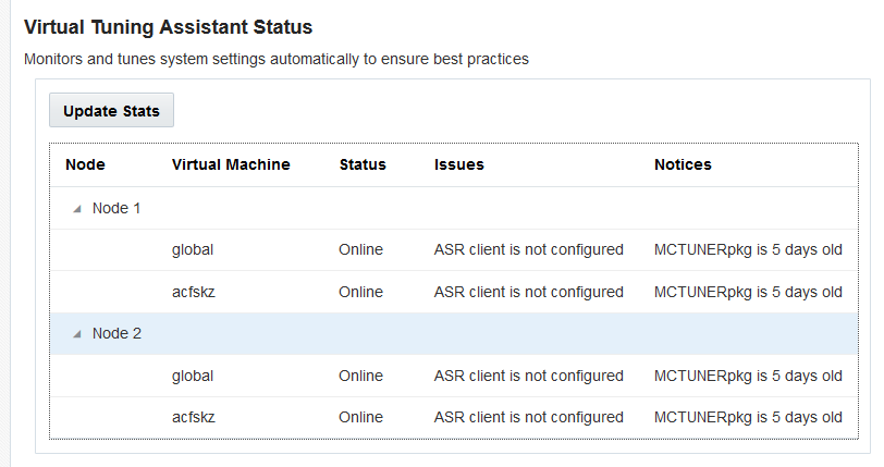

  4. 노드를 눌러 노드에 대한 세부정보를 확장합니다.
    예를 들어, 다음과 같습니다.
    image:확장된 튜너 노드를 보여주는 스크린샷입니다.
    Virtual Tuning Assistant Status(가상 튜닝 도우미 상태) 정보 패널에 다음 정보가 제공됩니다.
    • Virtual Machine(가상 머신) – 각 VM에 대해 이 열에는 VM이 기반으로 하는 영역의 유형이 표시됩니다.
    • Status(상태) – VM이 온라인 상태인지 아니면 오프라인 상태인지 나타냅니다.
    • Issues(이슈) – 가상 튜닝 도우미가 감지한 이슈를 표시합니다.
    • Notices(알림) – 가상 튜닝 도우미 알림을 표시합니다.
