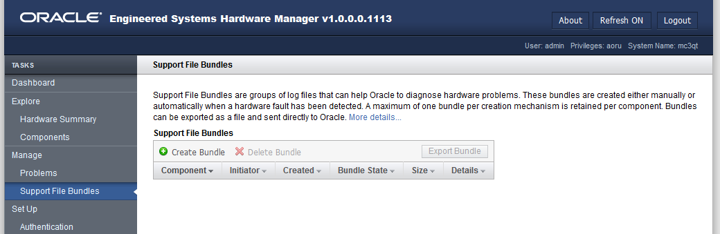

Oracle Engineered Systems Hardware Manager의 왼쪽 탐색 패널에서 Support File Bundles를 선택합니다.
Support File Bundles 페이지가 표시됩니다.
Create Bundle을 누릅니다.
