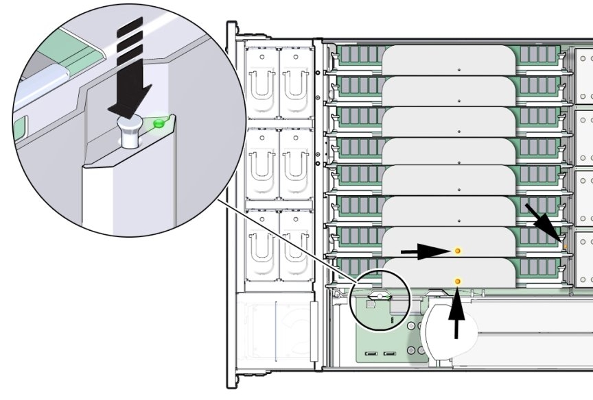

  6. 要定位出现故障的组件,请首先按住 "Fault Remind"(故障提醒)按钮以确认提醒电路可用。"Fault Remind"(故障提醒)按钮位于冷却区域 1 和冷却区域 2 之间的分隔条上。当提醒电路可用时,该按钮旁边的电源 LED 指示灯为绿色。
    image:图中显示了如何定位故障组件
    • 如果内存竖隔板卡出现故障,请参见更换 ZS4-4 内存竖隔板了解移除和安装的说明。
    • 如果 DIMM 出现故障,请参见更换 ZS4-4 DIMM了解移除和安装的说明。
