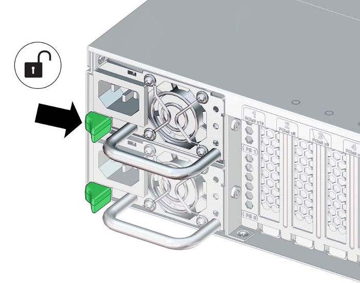

存储控制器配备了可热交换的冗余电源。使用以下过程更换 ZS5-2 电源。
如果您不在该系统中,请转到 BUI 的 "Maintenance"(维护)> "Hardware"(硬件)部分,单击控制器的右箭头键图标,然后单击 "PSU" 并记录具有琥珀色图标的故障电源的 ID。要在控制器图示中突出显示电源的位置,请单击电源 ID。要查看有关故障电源的详细信息,请单击其信息图标,然后单击 "Active Problems"(未解决的问题)。
如果是在该系统上进行操作,则电源上的琥珀色“需要维修操作”指示灯应亮起。您还可以单击 BUI 中的定位器图标
使故障电源上的定位器指示灯闪烁。
将 PDB 连接器对准机箱,释放卡舌位于左侧。
为绿色。要查看有关新电源的详细信息,请单击其信息图标。
